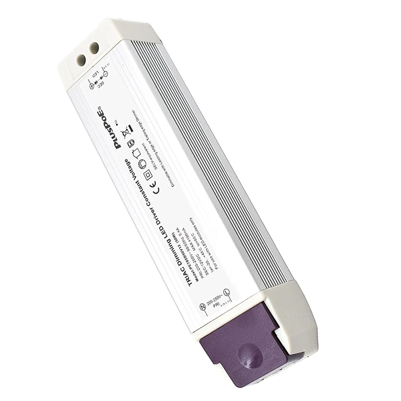

                  Tänud kaasamõtlejatele. Ülal viidatud linke pidi jõudsin sinnani, et tuleks otsida konkreetselt "mains dimmable led driver" ja "triac dimmable led driver". Kui otsida lihtsalt dimmable led driver, siis tulevad valikusse 0-10V-ga juhitavad toitekad.
                  Kahjuks kohalikult turult sobivaid ei leidnud ning tellisin prooviks paar hiinakat, mis peaks 1-2 kuuga kohale jõudma.
                  Eks näis. Jõudsin teha ka mõningaid loomkatseid käepärast olnud väikseste trafodega ning kui muud lahendust ei leia, siis pmst paistab, et 9V trafoga saaks seda olemasolevat dimmerit kasutada küll.

                          Sain selle toteka juba kätte. Töötab täpselt nii nagu vaja.
                          Fluke hakkab tõesti karjuma juba 20-30cm kaugusel väljundist. Panin 5m led riba taha ning siis oli päris jama. Tester näitab 100Hz.
                          Ette sobib tavaline "ac line filter" ma eeldan, nt: https://www.amazon.com/Comimark-Filt...dp/B07X4FFWDH/
