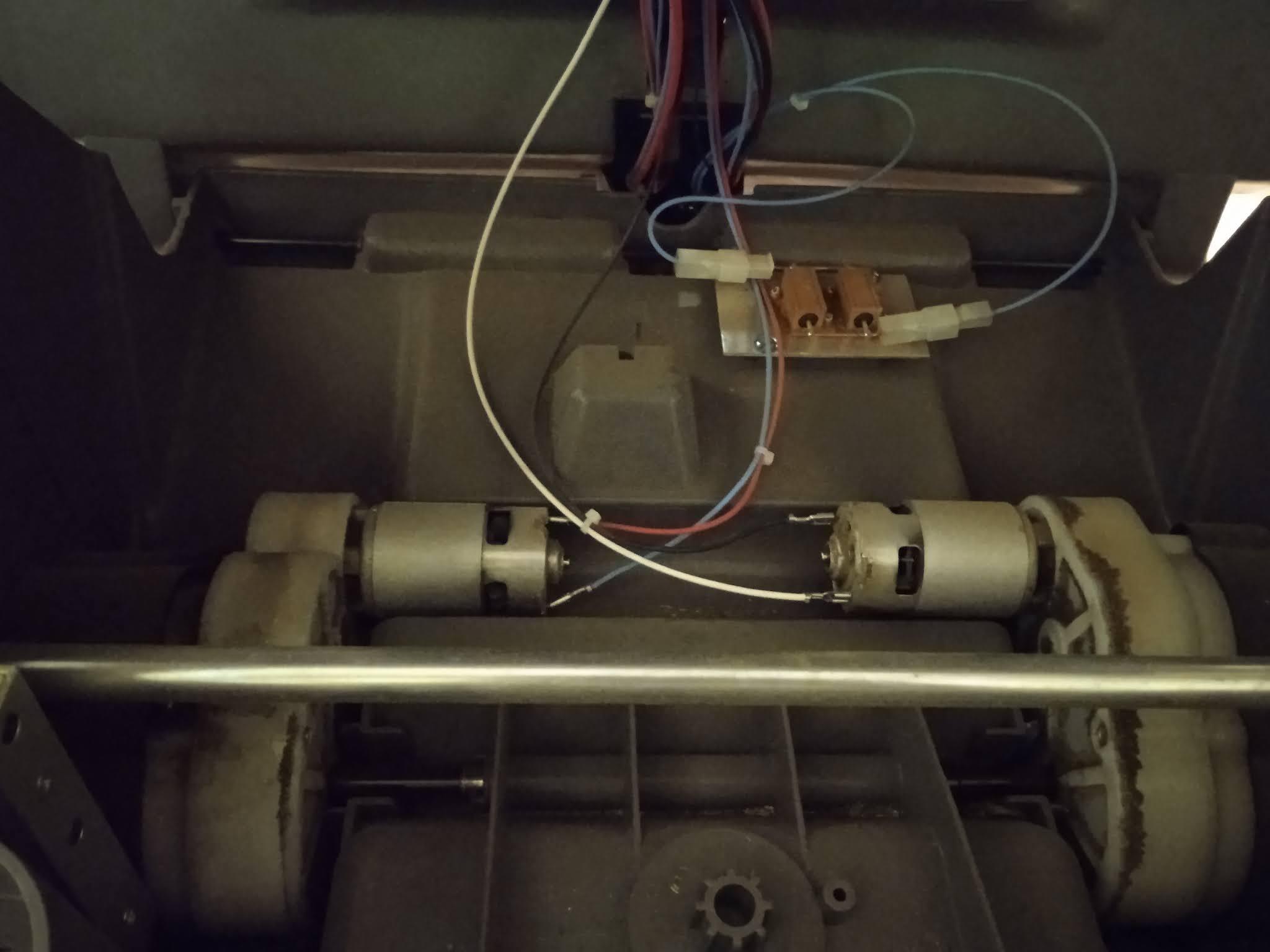

    Kõhu all on 2x 12v 300w mootorid.
    Click image for larger version  Name:	IMG_20211105_134020.jpg Views:	0 Size:	105,2 KB ID:	1116583
    Aku on 24v, aju teeb mootoritele sellest 12v.
    Gaasi antakse lülitiga (ajusse peened mustad juhtmed), käigud antakse lülititega ( ajusse peened sinised, punased juhtmed).
    Kui gaasi anda, siis mootorid hakkavad korraks liikuma ja jäävad seisma.
    Peale seiskumist annab plaadil olev kisakõri, summer ühe pika piiksu.
    Mootoritele eraldi voolu andes töötavad ilusti.
    Tõenäoliselt on aju läbi ja poes maksab see 100€
