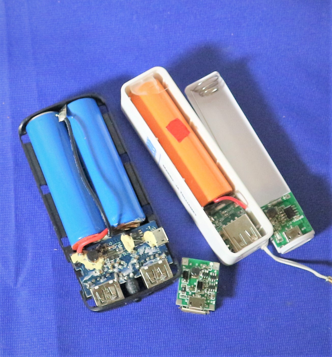

    Ühesõnaga küsimus kas 18650 "akupankade" laadimismoodulid on universaalsed ja võiks sobida ka paljudele teistele laialtlevinud akudele?pildil:
    Mõned näited
    Selline moodul sobib kõigile akudele mille 100 % täislaetud pinge on 4,2V.
