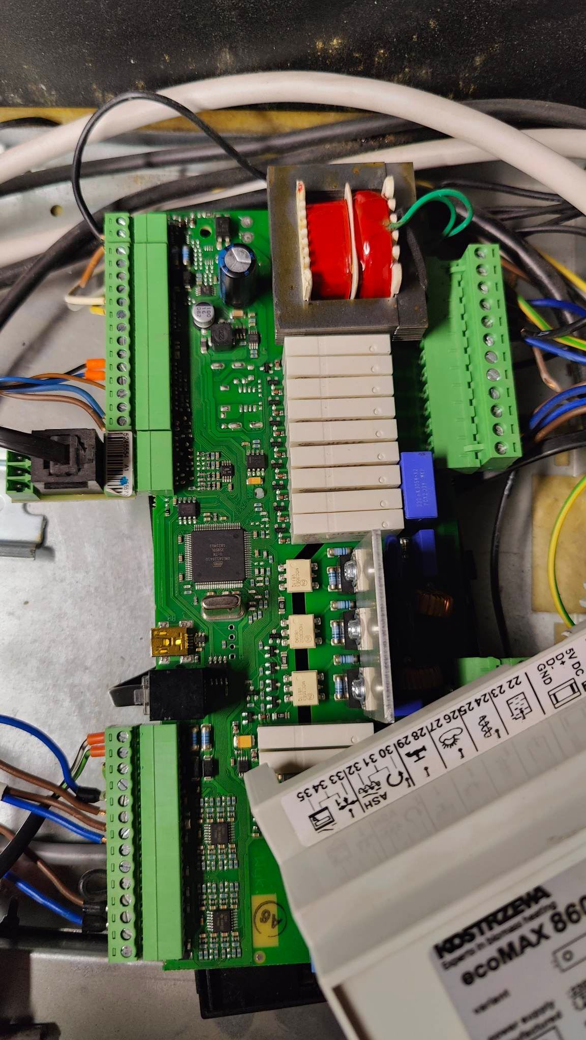

    Lugu siis selline et katla automaatika lõpetas töö. Sisse piiludes ja trahvot mõõtes selgus et vool läbi ei tule. Trahvo peal 9v 8va. Leidsin miski suvalise 9v 800mA trahvo ja asi võtab pildi ette aga mingil põhjusel feeder ei toimi.
    vaadates datasheeti on rated 9v aga no load 12.6v.
    Mida teha hädaolukorras , kas võiks panna 12v trahvo?
    Uus moodul on tellitud aga toad külmad ja sealt poolast ei tea üldse millal asjad tulevad.
    Trahvo v42aj-15a4p7

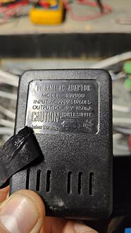

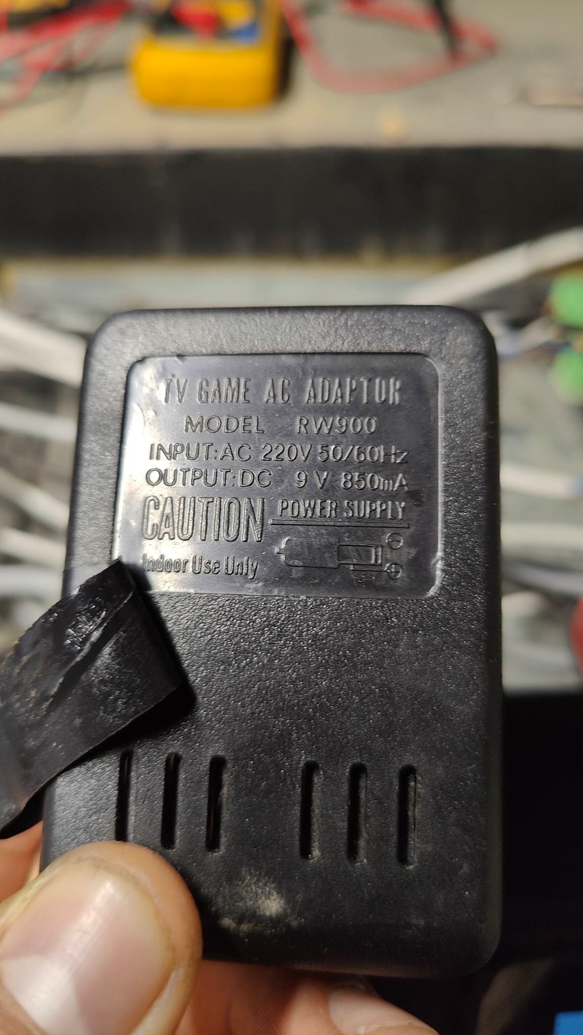

      Areng niipalju et jootsin selle vana telekamängu trafo võimalikult lühikeste juhtmetega plaadile ja hakkas toimima. Nüüd küsimus kust võiks seda õiget korpusesse valatud trafot saada?

                Keeruline seetõttu kuna elektroonikast ma ei tea mitte midagi. Täiesti must maa.
                Lugu ise on selline, et kogu sel katlavärgil on veel garantii pool aastat. Aga nemad väidavad et see on rikkematu komponent ja viga ilmselt vanas elektrisüsteemis või maanduses vms. Lõpuks me saime mingisugusele kokkuleppele ja seetõttu ma siis selle mooduli lahti võtsingi.
                Alguses ma jootsin sellest tvgame alaldist (eemaldasin dioodid) lihtsalt juhtme dioodsilla peale, nii tuli esmane pilt ette, aga feeder ei toiminud. Kas siis oli pingelang nii suur läbi juhtmete või miskit muud. Viimase katsena asetasin selle trafo sinna plaadile ja jootsin tema juhtmed ja traadid otse plaadile ja nii see tööle hakkas. Näpuga hommikul katsudes ütleks mingi 35-40 kraadi läheb soojaks.
                Kogu see leiutamine on seepärast et sooja saada ja hetkel ei tea millal üldse uus moodul võiks saabuda. Tänu sellele katsetamisele tuli ka viga välja mis on lühises andur, mitte meie elektrisüsteem.
                Ilmselt oleks see uus moodul ka kohe maha kärsanud. Mulle tundub et madalpinge poolel sel moodulil muud kaitset ei olegi kui ainult selle trafo sees 800mA kaitse. Kui saaks selle trafo asja kuidagi viisakalt lahendatud siis ma saaks neile natuke järsemalt peale hüpata . Lihtsalt kogu see süsteem on üks jant.

                  Kolakambris kaevates leidsin vaid 12V trafodega, võimsus 3,2VA,
                  mõõdud 40,5mm x 34,5mm, kõrgus plaaadi pinnast 28mm.
                  Ilmselt 9-voldised on sama suured. 8VA trafo on tõenäoliselt suurem,
                  selliseid mul pole.
