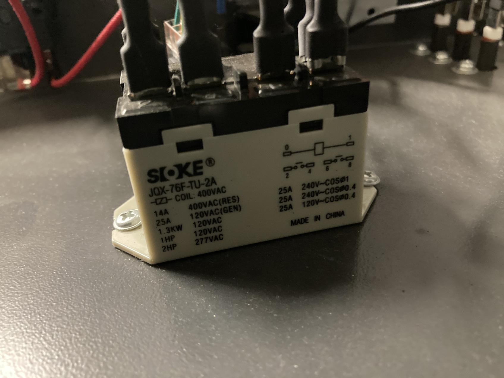

    See asi on tootja poolt pandud 9kW 400V soojapuhuri toiteskeemi. Milles on erinevus selle ja tavalise 25A kontaktori vahel? Gabariidid või mingi eritingimus veel? Click image for larger version

    Millega seda juhitakse?
    Antud relee paistab juhtimiseks tahtvat 400V, kontaktorid üldjuhul paistavad olema madalapingelise alalisvoolu või 230V vahelduvaga juhitavad.
    Juhtimisahela voolutugevus võib ka olla teema.

      Vooluringi kuulub veel termokaitse ja bimetalllüliti (nagu soojapuhuritel ikka), need siis tegelevad (jadas) kontaktori juhtimisega. Relee mähis ongi 400V. ja kontaktid lülitavad ka 400V.
        Need on ilma nullita süsteemides. Sellise releede tõmbemähis istub kahe faasi vahel.
        Mõnedel on ahelas veel diodsild, takisti, drossel ja kondekas seda siis tõmbmähise plärina vähendamiseks.

          ..Milles on erinevus selle ja tavalise 25A kontaktori vahel?..
          Kinnine.
          Õhk liigub, tolm ja liiv liigub, kontaktori ankul tahab liikuda ja säde käib kontaktide vahel. Juu siis see või mingi analoog on ikkagi parem, kui tavaline lahtine.
