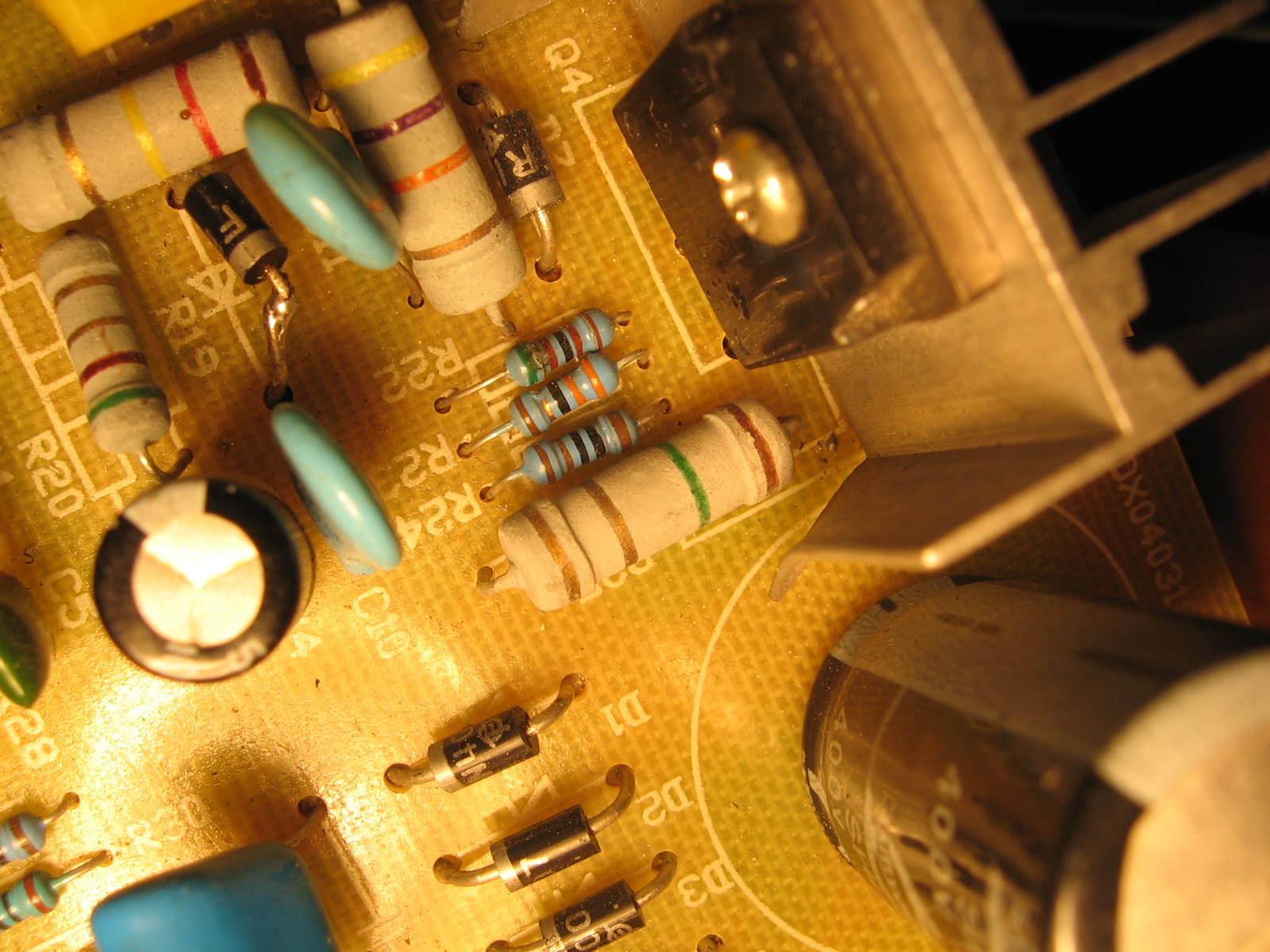

              tsau poisid ja tütrukud, vahepeal on palju aega mööda läinud, vahetasin asju sain laadija tööle tagasi.
              Siis tuli soe aeg ja halb juhus ja mosfet kuumenes üle ning takisti sild põles ära, aga mul on pilt õnneks!
              Probleem selles, kahte kolmest takistist saab mõlematpidi lugeda, värve siis.. ehk teab keegi kindlalt väita, kumb on õigem
              keskmised kolm siis, ühel on kuldne riba mille järgi saab ta paika panna, kuid teised kaks on ühtepidi üks ja teistpidi teine tulemus.. mis on õige?
              http://samengstrom.com/nxl/10116/5_b...e_page.en.html - seda tarvitan siis

                    Mulle jääb hetkel nüüd segaseks, kuidas see standard rea tundmine mind mu probleemiga aitab, et vaatan sealt 1% resistiga E96 asju kuna too kuldne 5band näitab mulle 1% 33 oomi, lähib näikse 33.2 olevat okei aga see kahtepidi lugemine.. värvikoodi calculator ütleb niiehknaa neid numbreid kui ma värvid sisse taon,
                    pruun pruun must must pruun -> 110 oomi,
                    pruun must must pruun pruun -> 1k oomi.
                    mõlemat on poes võtta..
                    äkki kerge näide, mis idu mul mõistmata jäi, et kuidas sellega end aidata?

                      Esmalt postitatud xmasta poolt Vaata postitust
                      Kui värvikoodis on eristatav laiem triip, siis tähistab see koodi viimast numbrit, samamoodi tähistab viimast numbrit teistest erineval vahekaugusel (suurema vahega) olev triip.
                      Kui värvikood pole takistil sümmeetriliselt, vaid rohkem ühe otsa pool, siis alustatakse lugemist takisti otsale lähimast triibust.

                        Tänan, see oli abiks info
                        nüüd on küsimus et miks eelpool räägitud teitsmes jalg saab mitte 7 vaid 70 volti.. nii ühtede kui teiste takistitega, algul olid valed nagu ma nüüd vaatasin. hmm.. ega see, et mulle anti 5% tolerancega 1% asemel, ei tekitaks sellist erinevust ju..
