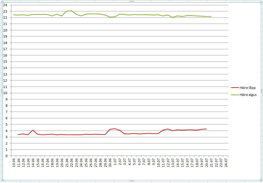

            Probleem anduritega, kuidas jälile jõuda?
            Logtemp koos 8 anduriga töös 5 aastat, siiamaani probleemideta. Aprilis algasid päevapealt probleemid öiste temperatuuride lugemisega. Siiani polnud aega tegelda, kuna päevasel ajal on kõik OK. Pidasin põhjuseks mõnda vigast andurit, külma, või pimedust või niiskust . Aga nüüd vaadates andurite logi, ilmneb, et onewire võrk kukub maha igal õhtul 22.45 paiku (± 15min) ja taastub äkitselt vastu hommikut 3.45 paiku. Kindlalt kukub ära kaugeim andur, selles ajavahemikus loeb siiski veel harva välja lähemaid andureid. Ilmselt pimedus, niiskus, külm ja rikkis andur nii täpselt kella ei tunne Ise kahtlustan raadiohäireid või elektrivõrgu häireid ja soovikski nõu, kuidas neid kindlaks teha. Võrguhäirete vastu saan proovida logiva arvuti jooksutamist UPS-i pealt kui peakaitse väljas, aga kuidas kindlaks teha võimalikke raadiohäireid?

                    Väga armas näha, aga minu küsimus oli, et kuidas saaks kindlaks teha võimalikke häireid, mis 1-wire võrgu perioodiliselt maha tõmbavad

                        Võrk töötab veatult kellast kellani (umbes kella 3.45-st kuni 22.45-ni) Öösel kaob võrgust kindlasti ära kaugeim, ~10m, välistemperatuuriandur, lähematelt anduritelt loeb sel ajal sporaadiliselt temperatuuri välja. Mõnel ööl on kõige lähem andur ( ~ 0,5m adapterist) isegi püsivalt võrgus olemas. Adapteriks USB9097, DS9097 baasil, selle olen asendanud, aga seis täpselt sama.
