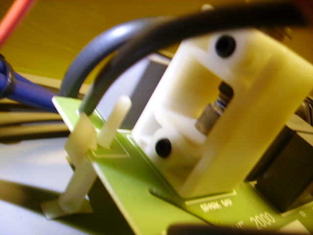

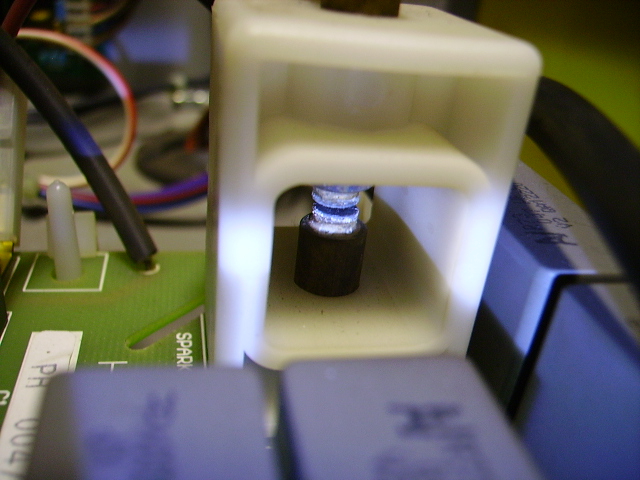

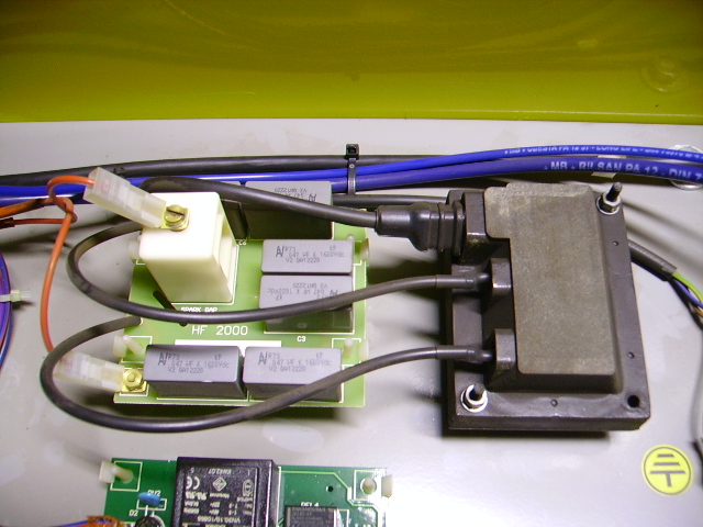

          Otsi aparaadi seest üles kõrgepingetrafo. Seal läheduses peab olema selline plastkorpus, kus kontaktid. Neid saab seal üksteise suhtes nihutada küljepeal olevate kruvidega.
          Kui väga ära põlenud, siis vaja vahetada. Kauguse kohta kindlasti tootjal oma mõõt, aga saab ka katse eksituse toel hakkama. Väga vingeks süütamist ka ei maksa ajada, võib kuskilt käpa juhtmetest-kontaktidest üle kuskile peksma hakata.
          CEA plasmal selline lahendus. Seal valges plastkorpuses siis need kontaktid. Kindlasti Stahlwerkil miskit analoogset.
