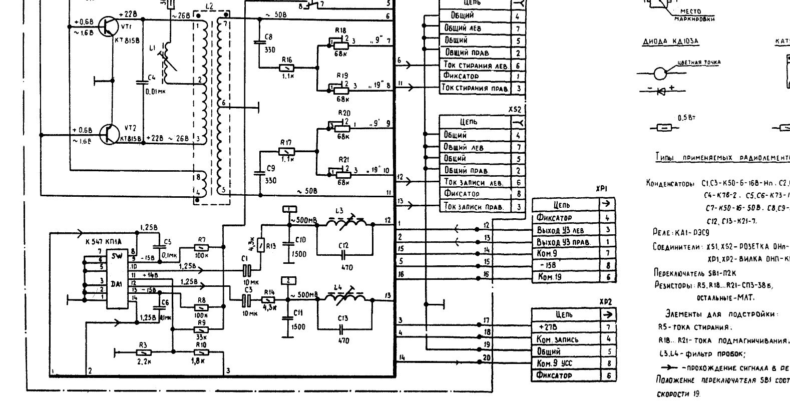

    Hakkasin vahetama vanu elektrolüüte. Selle käigus avastasin, et osa on mittepolaarsed. Näevad välja kui tavapärased elektrolüüdid, tüüp (ja kuju) on sama kui normaalsetel elektrolüütidel, kuid puudub polaarsuse märk. Samuti ei ole polaarsust skeemil.
    Siit siis ka küsimus, et kas selliste asendamiseks on mingid lääne analoogid või sobivad sinna suvalised samaväärsed mitteelektrolüütsed kondekad.
    Tegemist siis vene päritolu K50-16 kondekatega väärtusega 10uf.
    Lisan siia igaks juhuks ka jupi skeemi mille juurde küsimus kuulub (kondekad C1 ja C3).
    Tänud!

    Sellised isendid on täiesti olemas. Nii venelastel kui teistel. Hädapärast saab neid asendada ka kahe polaarsega. Paned neil kahel kas plussid või miinused kokku ja ülejäänud jalada siis lähevad skeemi. Mahutuvused pead aga õiged valima. Nt 10µF asendamisel on jadas 2×20µF jne. Kui ei ole hädasti vaja siis otsi õige asi. Enne võid muidugi neid mahtuvusi mõõta kah. Võib juhutuda, et polegi vaja vahetada. Kuigi jah, K50-16 puhul on see küll harv juhus. K50-6 puhul aga suisa ime.

      Selles skeemis ma kasutaks ruumi olemasolul kilekondekaid. Tegemist on kustutusgeneraatoriga, niisiis on sagedus päris kõrge, kindlasti rohkem kui 2kHz millest alates hakkavad enamik (vene) lüüte moonutama.

        Saan aru, et kilekondekas on antud juhul igati Ok lahendus. Kas seda soovitust võib võtta universaalsena kui tekib teisi analoogseid asendusvajadusi (neid on mõned sarnased veel) või tuleb igale skeemile läheneda personaalselt?

            Generaatoris nad kohe kindlasti ei ole. Nad on salvestuse signaaliahelas enne tõkkefiltreid. Ja pole vahet, kas nad kõrgsageduslikku generaatori voolu moonutavad või mitte.
            Kogemuslikult võin öelda, et ka 2 mkF (2,2 v.m.s.) sobib sinna hästi.

                See kõrge sagedus nendeni ei jõua ja neid ei läbi.
                Vahetada on mõtet vaid siis kui salvestab kehvasti.

                  Najah, teil on õigus et HF nendeni ei jõua... vaatasin nüüd suurema pildiga kah. Muus osas jään küll soovitama "kilekondekat", olgu see siis MKT Mundorfilt või kelleltki teiselt. Isegi K73-16/17 on päris OK.
