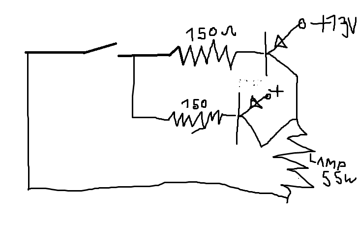

      2tk panin paralleelselt , peaksid olema 30w ja pnp tüüp, mõlemale baasile eraldi takisti 150oomi, et - anda peale.

      kas on õigesti?
      sain aru , tuleb lisada takistid baasi ja emitteri.

        Proovi jah baasi ja emitteri vahele pull-up takistid panna

          Need peaks kõik olema germanium transistorid , ja kui temp kõrgem kõik lekivad läbi ja väga raske leket peatada ilma madala pull-up takistuseta, kas uuema tüübi silikon transistorid ka sarnaselt reageerivad temperatuurile?
