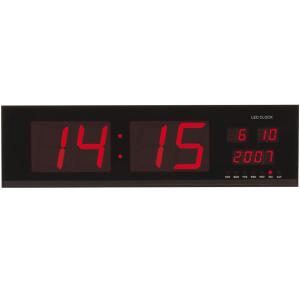

    Endal juba aastaid selline:
    ise olen rahul.
