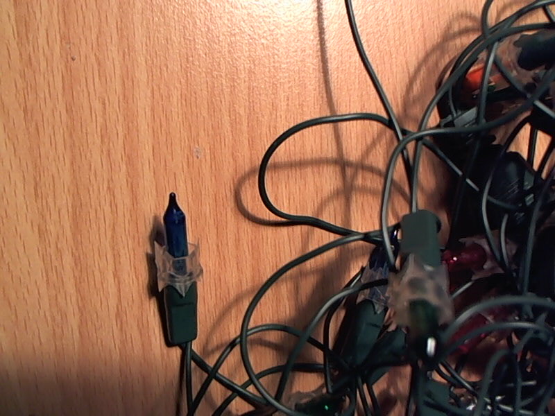

    Tegemist siis vanat tüüpi vilkuvate jõululampidega.
    1)Teab keegi, kas neile kuskilt pirne saab?
    Pirn käib sellest ogalisest pesast välja ja sinna käib uus asemele.

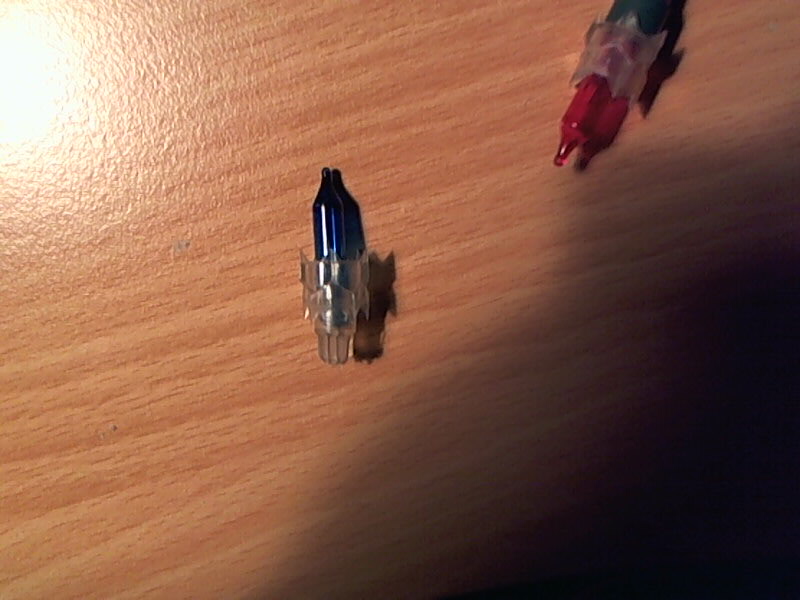

    2)Ühel pesal tuli juhe tagant, kas neid remontida annab? Tegemist pole kinni valatud pesadega,

    Vs: Vilkuvad hõõglampidega jõululambid
    Tee kindlaks lambi pinge ja vool, on vast veidikene lihtsam guugeldada. Või tee ühest lambist korralik pilt ja pane guugli pildiotsingusse.
    Vene ajal sai tavaliselt 2 komplekti ühesuguseid ostetud, teine komplekt oligi siis vaid varulampide pärast.
    Aga muu maailm on juba valgusdioodide peale üle kolinud, on ehk ka sinul aeg seda teha?
        Mis seade neid lampe vilgutab? Kas mingi eraldi seade või lambid ise on lülitiga. Kui ahelas 1 lamp on teenistuslepingu lõpetanud tuleb see välja vahetada! Oli ka selliseid lampe, kus lambi klaasi sees, koos hõõgniidiga on lahutav bimetall. Tartu inimene, siis Tiigi Elektroonika oleks esmane koht otsinguid alustada. Järgmised oleks kaubandus, kus kuuselampe müüakse.Lambid on üldjuhul igas ahelas jadamisi. Seega 230/20=12V, Parem kui oleksid natuke suuremale pingele, töötavad väiksema koormusega. Soovitan 15V voldiseid. Kui kõik on ühesugused (pinge/vool) siis on ka heledus kõigil lampidel jadas ühesugune. Kui eraldi lülitamisahelat-seadet pole, on osadel lampidel bimetall lüliti juba klaaskolvis sees! Edu otsingutel!

            Esmalt postitatud Vinyylimees poolt Vaata postitust
            Seal pesas on kahelpool klemmid, selle klemmi saab sealt seest välja tõmmata ja juhetme tagasi ühendada(juhe enne läbi ajada).
            On ka juhuseid kus need juhtmete otsad on omavahel kokku läinud ja siis on pirn mängust väljas aga terve.
                В большинстве гирлянд, начиная с 60-х годов используются маленькие лампочки с резьбовым цоколем Е10 (13,5 В, 0,16 А). Минимальное количество лампочек в гирлянде, рассчитанной на 220 В – 18 (так выпущены «Космос», «Свеча», «Капелька» и большинство незатейливых гирлянд конца 80-х), однако чаще гирлянда делалась с запасом прочности – на 20 лампочек. Исключение составляют гирлянды с лампочками-фигурками, а также «Польский» и «Московский» фонарики ‒ в них по 15 лампочек, но и параметры лампочек другие. В 80-е годы появляется множество гирлянд с нестандартными лампочками: не с резьбовым цоколем, а с проволочными контактами, причем, чуть ли не в каждой модели используются лампочки особого типа. При перегорании найти замену бывает проблематично.
