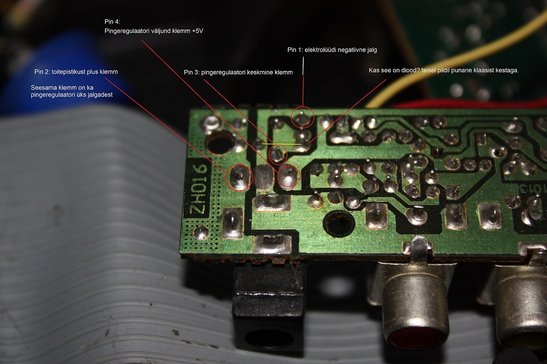

    Sain ühe vana telekamängu ja see natuke katki.
    Sooviks lastele näidata natuke vamenat mängukonsooli millega ise noorena sai lugemtu arv tunde aega veedetud.
    Probleem selles, et sellel on üks pingeregulaator lõhki lastud kui seda nii võib minetada.
    sellelt ei ole võimalik enam välja lugeda mis asi see täpselt oli.
    kui pilte vaadata kas olen õigel teel? et ka sellel seadmel on negatiivne klemm keskel?
    Kui nii siis võiski äkki see õhkulaskmine sellest tulenda, et ühendati vale polaarsusega toide taha.

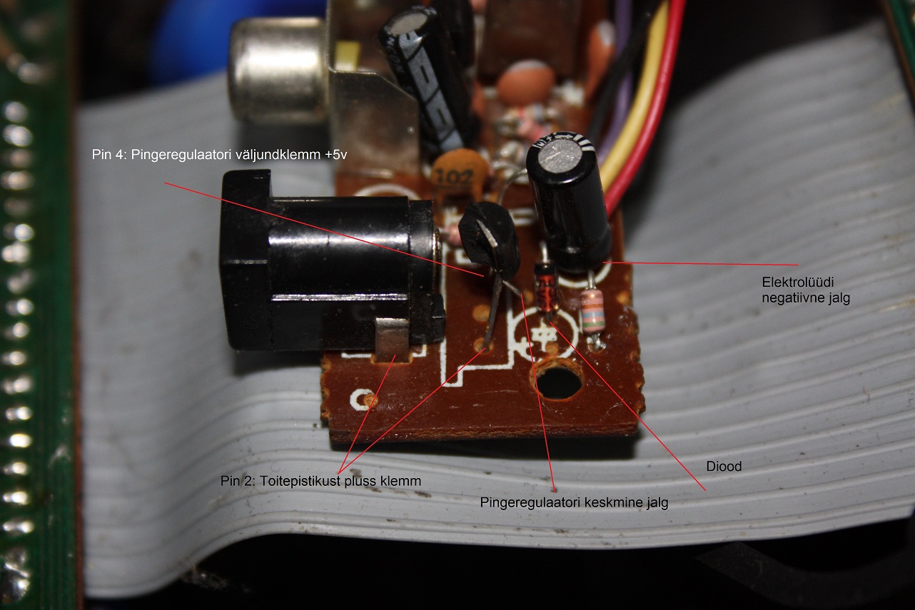

    On olemas selline pilgeregulaator:
    L7805CV
    Mõõtude suhtes on see küll overkill aga see oli hetkel parim mis ma ühe trükplaadipealt sain.
    Mis arvate kas praegu on kõik õige või olen millegagi puuse pannud?

    Elektrolüütkondensaatoril on miinus märgitud triibuga kondeka kestal. Selle järgi leiad ka toite ahela miinuse.
    Enamasti on pistiku keskmine klemm + ja välimine -. Aga on ka igausugu värdjaid milledel on vastupidi.
    Kõige kindlam oleks originaal toitejuhet mõõta testriga.
    Transistorid ja regulaatorid iseenesest õhku ei lenda. põhjuseid võib mitu olla. Lühis, vale polaarsusega toide või ülepinge.
    Kas see diood on enne või peale seda nn "regulaatorit"? Kui enne, siis peaks see vale polaarsuse välistama.
    L7805 on 5v regulaator. Aga kas telekamäng tahab 5v või midagi muud?

      Üks märkus siia veel, pinge tuvastamise osas, loe mis pinge on märgitud elektrolüüt kondekale, mis on selle toitepesa poolt kõige esimene. Kui see on näiteks 10V siis võiks arvata 5V toidet (5V regulaator).
      12V toite puhul peaks olema vähemalt 16V kondekas aga ka 5V puhul võib olla 16V kondekas.

        jah.
        sain masina käima.
        sinna läks jah 5V regulaator.
        kunagi enne on siin foorumis analoogne jutt läbi käinud aga soovisin igaks juhuks üle küsida.
        ja täpselt polaarsus oli vastupidiselt üldlevinud tavale. + oli välimises küljes.
        Seda dioodi ei oska kohe üelda, et kas enne või pärast. Ei saa enam lahti ka kiskuda kuna naine ja lapsed mängivad aktiivselt.
        Toide ei olnud originaal ja see oli 12V. Asendasin selle üheksa voldisega mingi vana ruuteri tagant mis andis ligi 1A välja. Ja polaarsuse vahetasin ka ära.

          Kui naine ja lapsed lubavad, siis võid sellele 7805-le väikese plekitüki jahutuseks külge kruvida - läheb teine kole tuliseks muidu.
          Ja 9V on hea mõte - mis ikka niisama tuba kütta, ilm ka suht soe ju.
