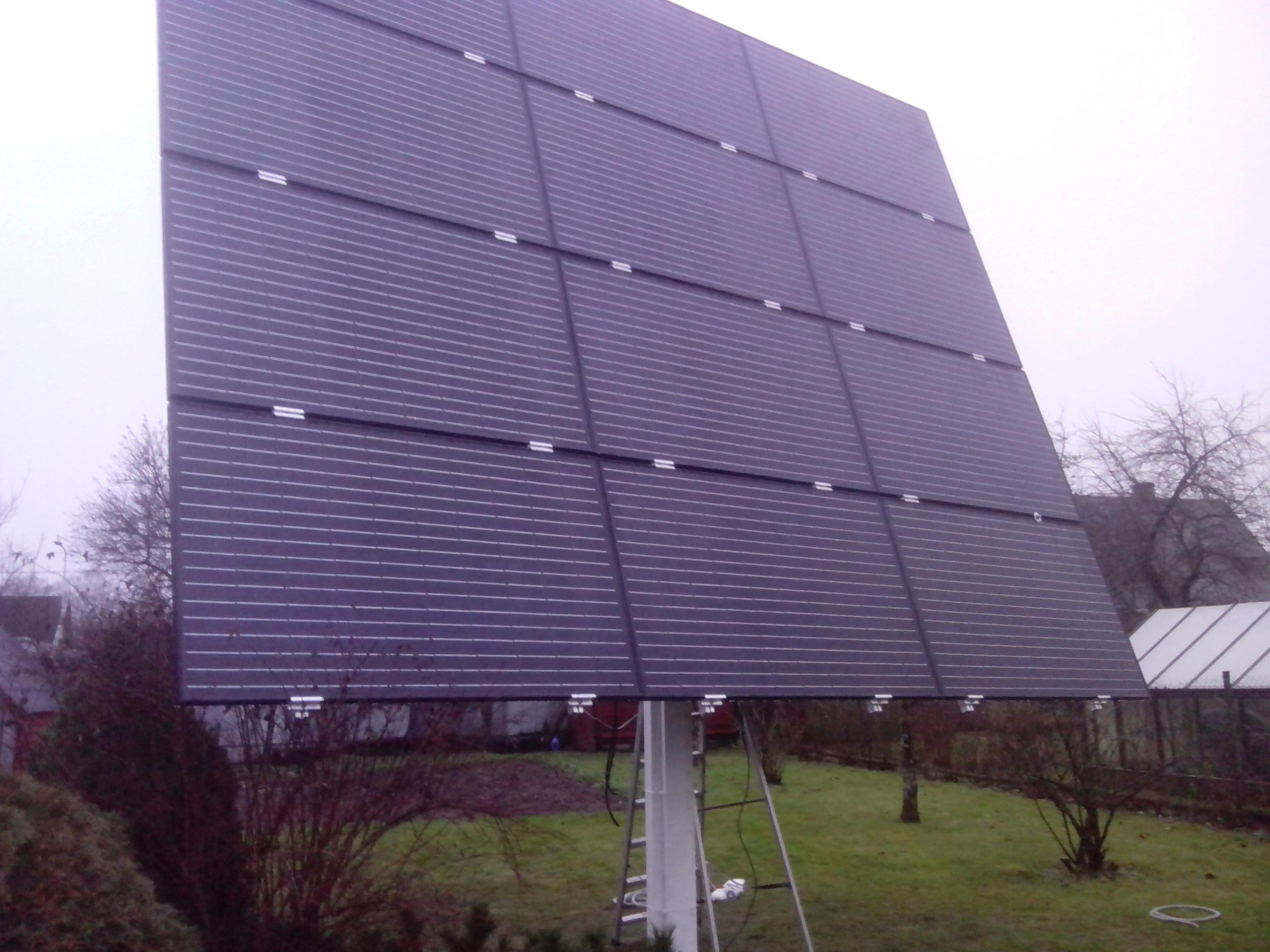

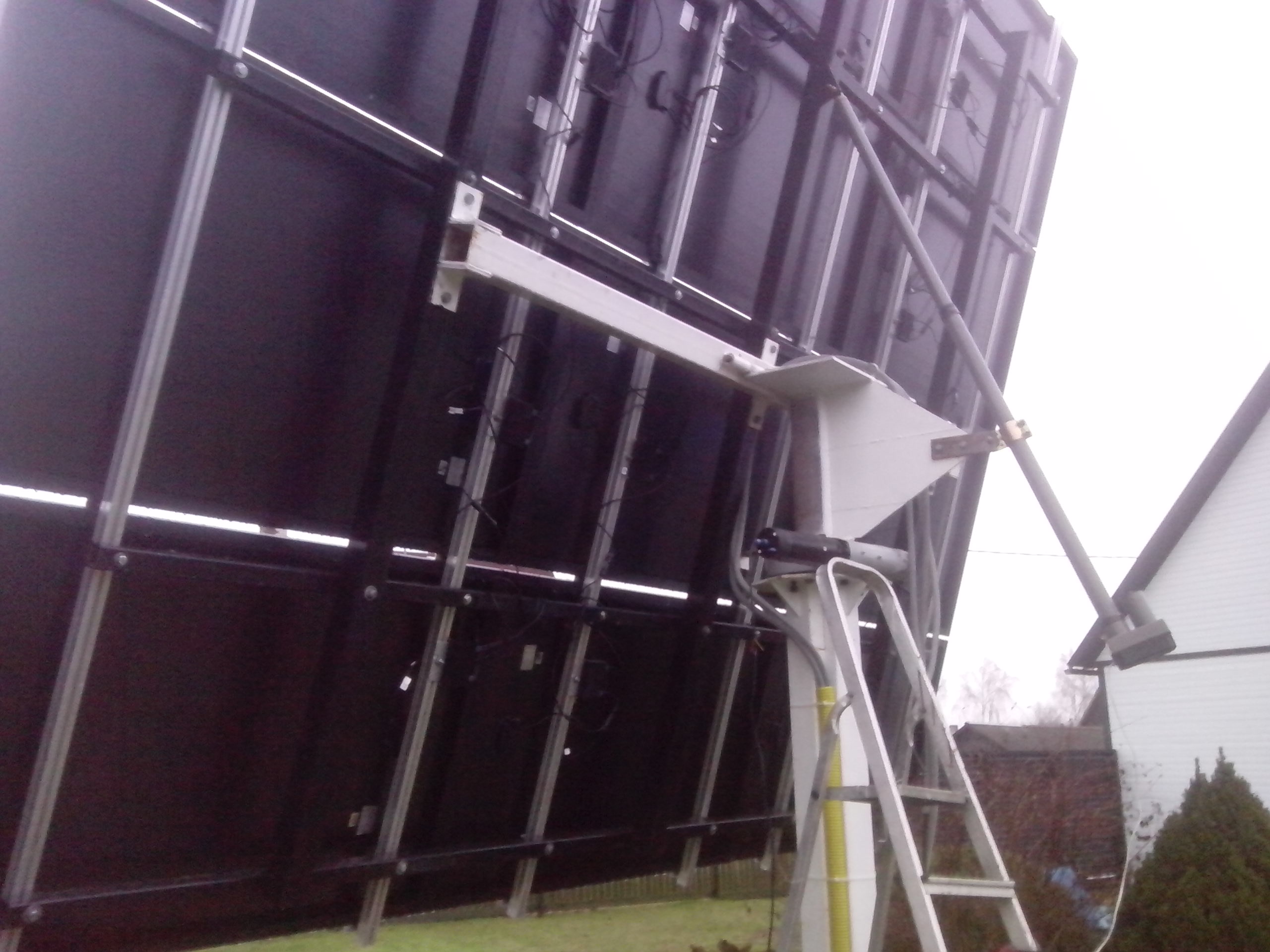

          Selline mul.

            Igatahes vägev.Paljuga ja kust hankisid selle slew drive mootoriga ?

                Slewing drive-i tellisin Hiinast, "Wanda bearing" või kuidagi nii oli tootja, 500 ringis oli hind. Toll tuli hiljem otsa. Aga selle eest nüüd keerab kasvõi 360°. Suvel päike käib 270°. Aga muus osas, tegin paberile joonise, ostsin rauda poest ja keevitasin kokku.

                      Täpselt nii. Minu jälgija läks maksma 300€ umbes . Olen seda slewing draivi otsinud igalt poolt aga ei kuidagi odavamalt. 650€ maksab mõtetu jälgija neljale paneelile. Kuidas sul see pöörab, et millega? Arduino või lihtsalt transid ja fototakistid või kellaajaliselt jälgib päikest ?

                        Hiinast tellisin kontrolleri koos päikeseanduriga, 100€. Nii kui päikest näeb nii selle poole keerab. Selle pluss on see et pilves ilmaga ei tee midagi. Vertikaalasend ja tagasikeeramine on tal ka muidu peal, aga mul ei tööta, sest see kontroller edastab tagasikeeramiskäsku umbes 3-4 minutit. Mul ülekanne aeglane ja vaja umbes 10 minutit täielikuks tagasikeeramiseks. Talvel sellest piisab, aga suvel on töödiaposoon pea 270° ja vajab rohkem aega. Küll ma suveks selle kuidagi lahendan. Tuuleanduri valmidus ta ka muidu peal, aga arvan et ei hakka panema, paar korda aastas on tormid meil, keeran puldist.
