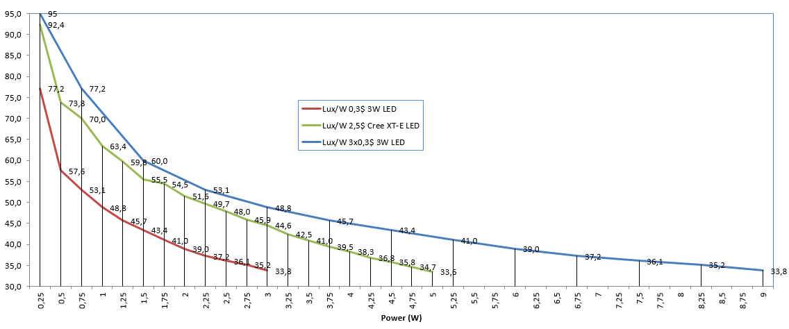

Leidsin oma paari a taguse testimise graafiku.
Nüüd on 3W led 7 senti/tk
Kui ruumi on siis pole Creel mõtet.
Panna lihtsalt 3W LEDe rohkem, väiksema võimsusega ja ongi Cree LEDi effektiivsus ületatud + kordi odavam.
Ma ei tea, mul see ebay cree on hoopistükis sellest odavast 3W LED-st ka kehvema valgusviljakusega, isegi väikeste voolutugevuste juures. Ilmselgelt koopia.
Ehk mul siis originaal oli. Jõhker on see, et kui LEDi põletada 15% võimsuse juures on see 2x efektiivsem kui täisvõimsusega.
Kui nii teha on veel hea see, et pole vaja kallist voolupiiravat LED draiverit. Võib kasutada suvalisi vedelevaid adaptereid.
