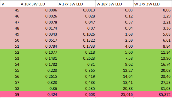

        Tulid nüüd 10W 30V LEDid kohale. aga need on 30-33V ja põlevad 2x pimedamalt sama pinge juures, mis eelmised 27-30V. 27-30 variant on 10x kallim seega,
        teen seda siis ikkagi 3W-stega. Saab panna kas 17tk või 18tk jadamisi. Tegin testi:
        17x jadamisi 3W LED põleb 2W-sena 59V juures.
        Enamasti oleks mul see 20W kokku (aku 55V), paras ühe toa valgustamiseks
        Luxe ei viitsind praegu mõõta.
        Kel 24V süsteem saaks sama asja teha 9tk jadamisi LEDidega.
        6 senti/tk on 3W LED.
        Jalad sirgeks ja liimiga suvalise alumiiniumtüki külge.

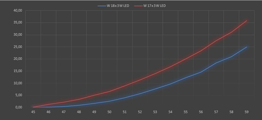

            Teen kõik lambid 18 lediga ja pisike lüliti lambi külge mis lühistab 1 ledi ära. Siis saab sättida ruumile sobivaks.
            Saab ka mitu lambi teha ja LEDid nende vahel jagada, hajutamaks valgust ruumis.
