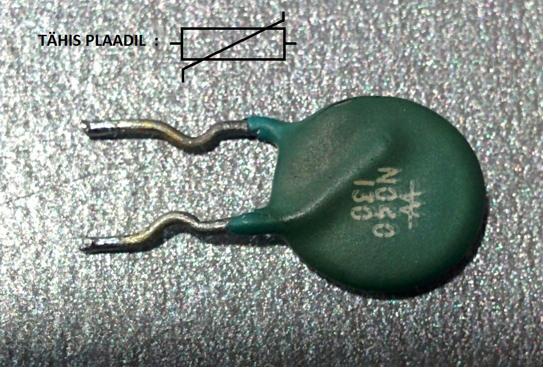

Aidake tuvastada komponent ja leida alternatiiv
    Vs: Aidake tuvastada komponent ja alternatiiv leida.
    Paistab olevat varistor, inglise keeles otsides Voltage Dependent Resistor (VDR).
    Lugemist http://www.electronicshub.org/varistor/
      Võib olla ka voolu piirav takisti, mille takistus sõltub voolust - kui vool suur, siis takistus suur, väikse voolu korral takistus väheneb.
      Vaata kas on toitega järjest või rööbiti.
      Kui on järjest, siis piirab voolu - näiteks impulsstoiteplokki sisselülitamise hetkel on peale sildalaldit oleva elektrolüütkondensaatori laadumise vooluimpulss päris suur ja muidu tuleks kaitsmed üledimensioneerida. Värvilt tavaliselt rohelised.
      Kui rööbiti, siis on pingepiirik. Värvilt tavaliselt sinine.
      PS. siin skeemis on mõlemad kasutuses:

        Vs: Aidake tuvastada komponent ja leida alternatiiv

            Mul neid lampe palju ja enamus sain tööle aga mõnel just antud jubin mida otsin läbi - seal oli veel komponente läbi mille sain tuvastatud ja vahetatud, aga see on ainuke mida ei leia ja kui võtan töötavalt lambilt selle jubina asemele siis töötab.
            Jah võiks ka terve lambi välja vahetada, aga lihtsalt närib.
              Tegemist ilmselt positiivse temperatuuriteguriga takistiga PTC : http://www.resistorguide.com/ptc-thermistor/
              Analoogi leidmiseks peaksid töötava isendi takistuse ja temperatuuri graafiku üles võtma.
