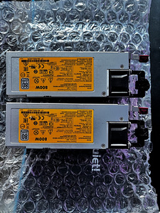

                              ja selline
                              kuidas need on ?
                              kasutatus. uut siukest ei jõua osta.
                              tuleb välja et neid toiteploki tootjaid on roppult palju.
