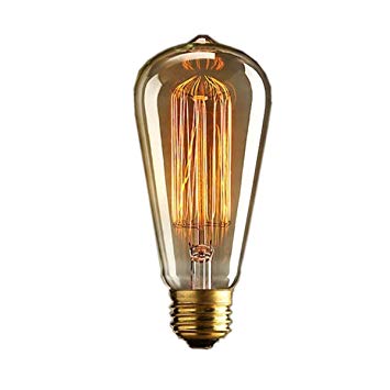

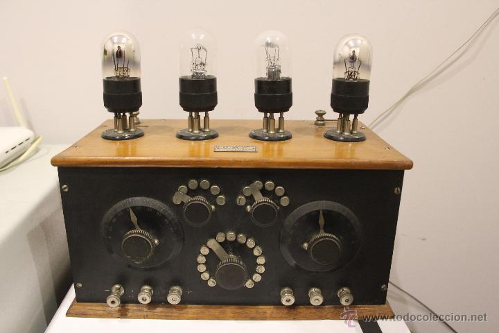

    Ehk natuke oskate aidata. Oleks vaja teha üks nö lampraadio mulaaž, mis ei pea olema autentne. Sarnase väljanägemisega aga kahe lambiga ja päris palju väiksem. Click image for larger version
    Probleem on selles, et mida lampideks kasutada. Peab olema aku või patarei toitel. Väga tore oleks olnud kasutada efektimõttes selliseid pirne, aga pole suutnud kohalikust kaubandusvõrgust suutnud tuvastada 12V vms madala pingega isendit. Click image for larger version
    Siis liikus mõte, et kui kasutada vanu lampraadio lampe. Aga kuna ma nende hingeelust midagi ei tea, siis siit ka küsimus. Kas raadiolampe saab lihtsalt hõõguma ka kui õige pinge teatud otsadele peale anda? Palju selline asi võib voolu tarvitada? See oleks ka jama kui aku peab aint 10 sekundit vastu. Vanu raadiolampe mul on mõned, täpsed andmed saan selgitada nädalalõpus. Või kui keegi oskab soovitada midagi muud alternatiivset, mida lampideks kasutada.

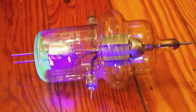

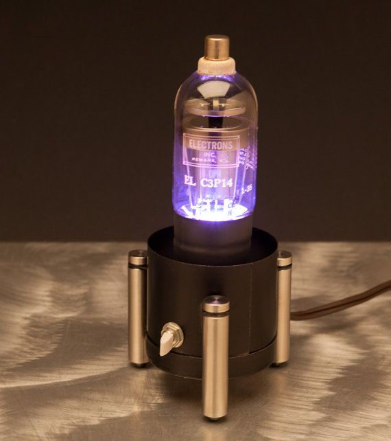

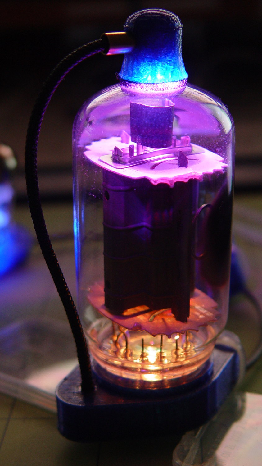

            M6ningaid pilte siis:
ID:	871635 Click image for larger version
ID:	871636 Click image for larger version

                    Akut hetkel ei ole veel. Ainuke asi mis olemas, on karp kuhu peaks minema. Tegemist peaks olema sellise 1920 aastate raadioga/detektoriga. Kõige lähedasem koht "tavainimesele" on ca 2m seadmest. Läheb käiku teatris ühes lavastuses.
                    Endal tuli ka korra mõte, et väike kõlar sisse panna ja siis näiteks potekat krutides see kuidagi krõbisema panna, nagu keegi üritaks raadiolevi otsida. Valguse poolest peaks olema siis selline soe kollane ja õrnast kumast täitsa piisab.

                        http://bruno.arnebrasseur.net/wordpr...lum-1919-1939/ →→→ http://bruno.arnebrasseur.net/wordpr...05-tot-126.pdf →→→ http://www.radiocollection.be (→ Evolutions historiques Mis à jour V12.8)
                        näitab et su pilt on aasta järgi õige
