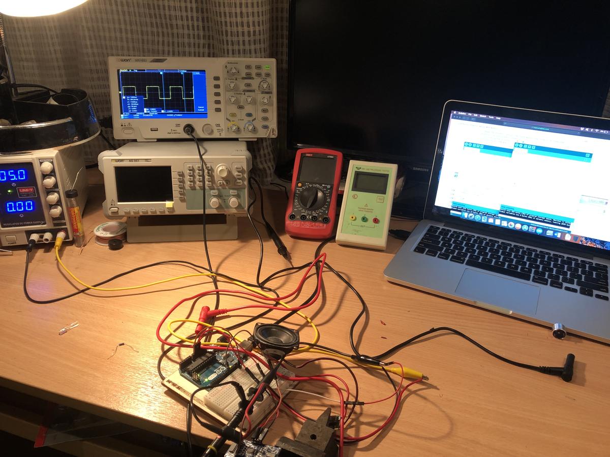

    Ok. Otsustasin siis ise ka veel ehitada kiire test circuiti asjasse sotti saamiseks.
    Kuna mul vedeles paar Hc-sr04 ultrasonic sensor mooduleid siis proovisin et mis saama hakkab.
    No worries.
    Kasutasin ühte 3w kõlarit ja väikest amplifier modulit. Jootsin lahti T piezo ja sealt otse võtsin signaali sisendiks minu 3w võimendisse, HC-sr04 sai oma toite ja signaali Arduino uno-st.
    Ja noo tee mis tahad, klõps käis läbi kogu aeg. Kasutasin “fade”-i koodis ja kõike muud aga klõps käis ikka
    läbi .
    Lõpuks leidisn lahenduse. Vist. Aga pannes Oscilloscope-i maanduse HC-sr04”väljundisse” ja teise otse kõlari miinusesse. “Voila” klõps kadund signaal ilus puhas. Ehk siis jõudsin järeldusele et HC-sr04 väljundi plussi ja pärast võimendit kõlari miinuse vahel peaks olema 1m ohm takisti nii nagu seda on oscilloscope-i probes ?
    Äkki kellegil targemal on selgitus aga nii vähemalt “klõps” kadus ära.
    Lisan

      Pigem sama mahtuvus kui proovikul. 50pF?
      Enamus juhtudel aitab vältida erinevaid võnkumise probleeme toite lahtisidestamine 0,1…0,22µF kondekatega.
      Võimendite puhul kasutatakse teinekord väljundist vastu maad järjestikust RC ahelat või siis valjukaga järjestikust RL paralleelahelat.

        scope-i maanduse HC-sr04väljundisse” ja teise otse kõlari miinusesse
        . . . oletame et scope'i SG(signal ground) on seotud tema PG(protective ground) . . . ja isegi kui ei ole on see tüüpi ?"floating load"? 04 poolt vaadatuna -- kuhu on ülimadalaoomiline impedants - . . . ehk -- see peaks võrduma mahtuvusliku pingejaguri jaotuspunkti ühendamises läbi väkese R L ahela 04 väljundiga . . . võibolla
        ((?? et siis oleks mistahes kõlari/04-ja spike'il eelistatav maandustee ??))
