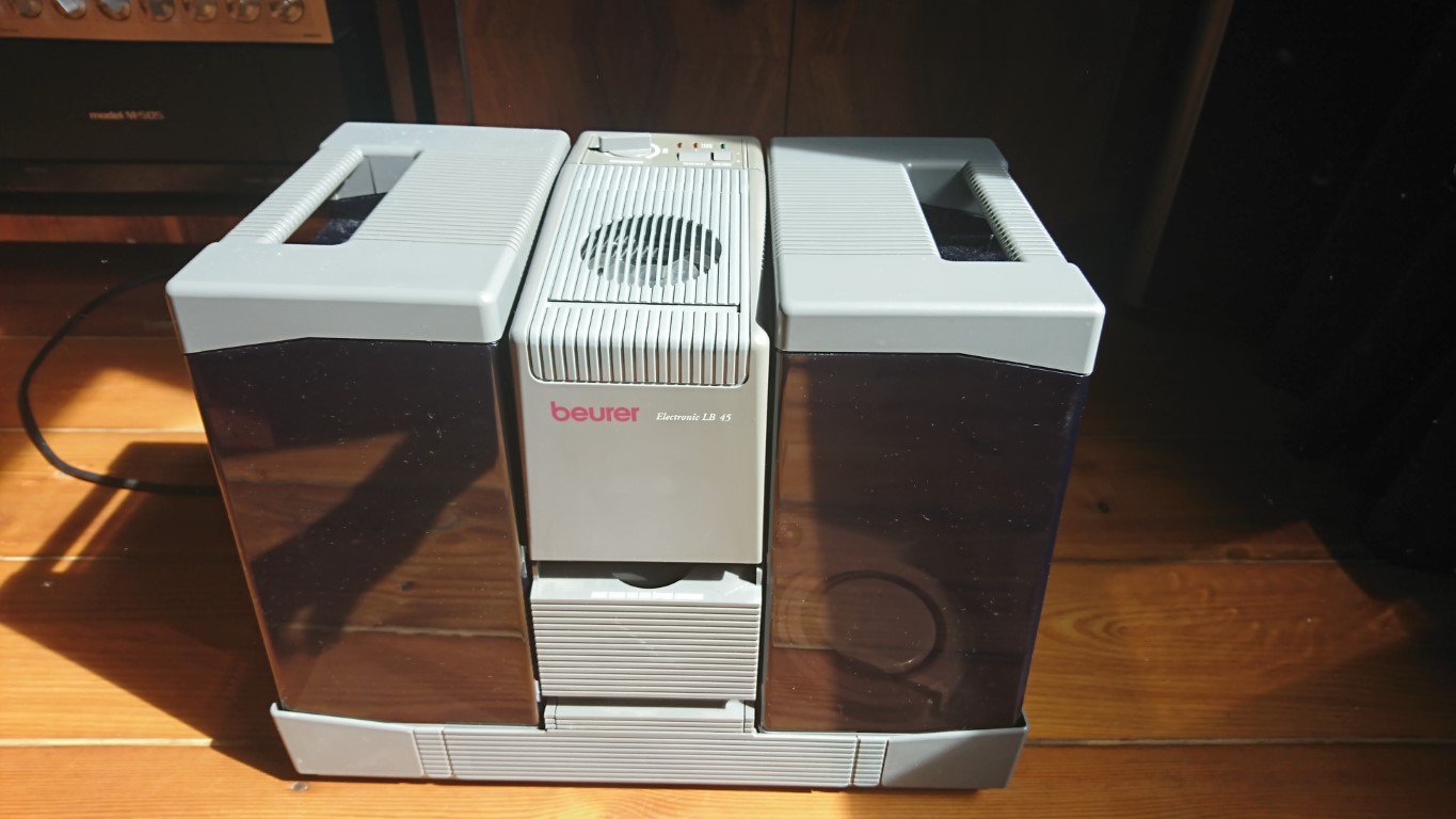

        See esmapostituses viidatud seade on jätkuvalt mõningase nördimuse allikas (poolel võimsusel tundub töötavat, täisvõimsusel ei taha töötada), kuid õnneks jäi iibeis ette selline seade:
        - 7 euro eest (postikulud küll peale) 400W aurutusvõimsust ning 0,45l/h käes.
        Ei mingit "tundmatu kontrolleri arusaamatut jura", puhas kontaktimäng.
        Tal näib tehaseviga küljes olevat - sisse/välja-lüliti ülaosa ümbermõõt on natuke suurem kui (sinna peale liikuva) kattenupu juhtlamellide vahe - kiilus nuppu kinni. Natuke lõikumist skalpelliga ning töötab.

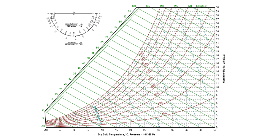

            Muidugi on niisutamine seotud õhu temperatuuriga, täpsemalt selle graafiku järgi:
            A convenient, precise and customizable psychrometric chart & calculator tool for HVAC engineers. Support IP and SI units.
            Tööstuslikult niisutatakse ventilatsiooni õhku kas kuuma auruga või õhu juhtimisega läbi veega pidevalt niisutatava kärje. Mõlemad on samad meetodid kui koduseses niisutajates ja mõlemad eeldavad veest mineraalide eemaldamist, et vee aurustumisel maha jäävad mineraalid aparaati ära ei ummistaks.

                              See, esimene graafik oli ventlatsiooni meestel igapäevane tööriist. Nad jälgisid sisekliimat! Suurte mahtude juures võtab igasugune muutmine aega tundides! Ka õhu soojendamine.
                              viimati muutis kasutaja rainadov; 20 May 2019, 09:59. Põhjus: lisa
                                Vs: Õhuniisuti hooldus
                                Siis olid päris pädevad spetsialistid, enamasti ei tea ventilatsiooni mehed sellest graafikust midagi või lihtsalt ei oska seda kasutada, eriti kui peab entalpiaga midagi arvestama.
