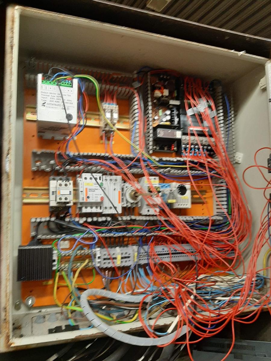

Asja uurides leidsin igasugu sild juhtmeid jne. Skeemi mul asja jaoks ei olnud ja pidin ise kõik uuesti nullist nuputama.

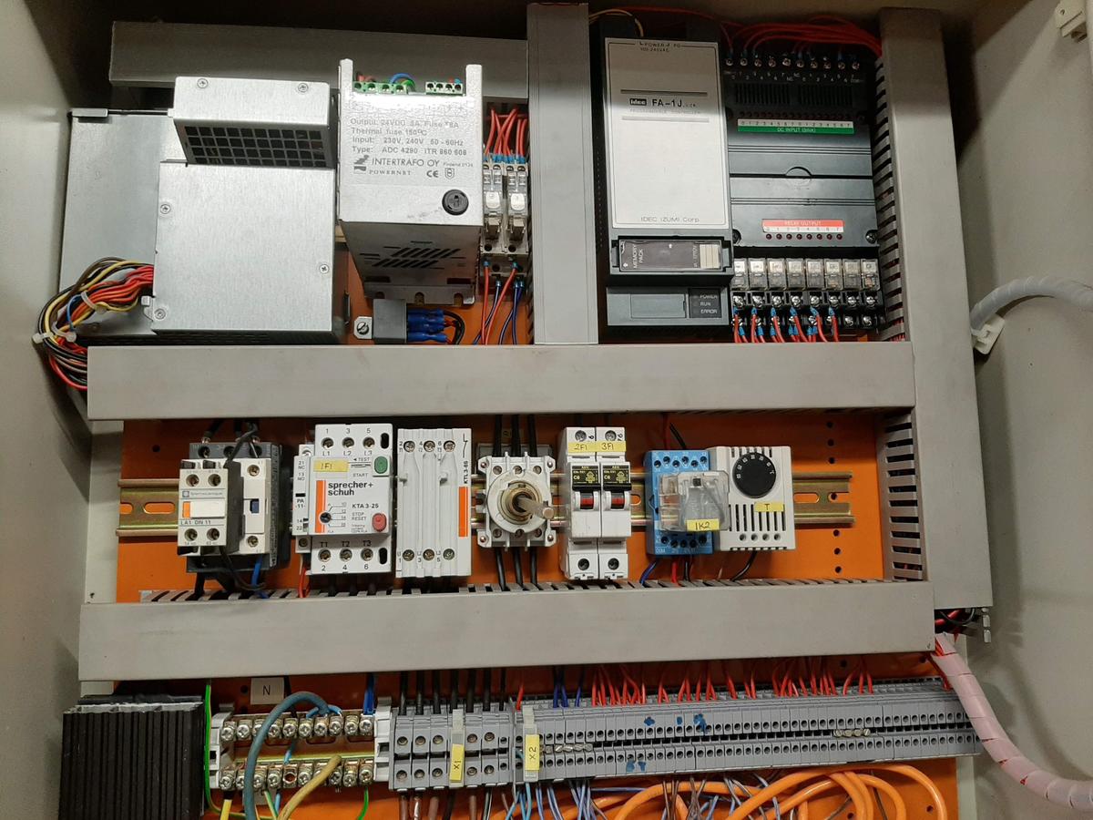

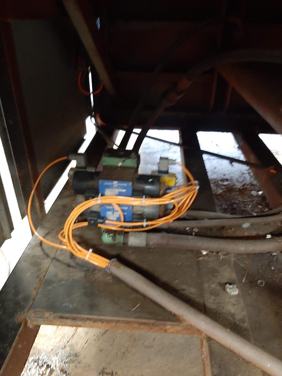

Viga oli Idec Fa-1j PLC controlleris. Kuna Controllino oli juba tellitud ja kirjutasin ka vastava programmi sellele juba valmis ja niikaua kui Controllinot Austriast ootasin otsustasin vana PLC maha võtta. Huvi pärast võtsin asja lahti ja osadeks, kuniks otsustasin toite väljundi PlC boardil üle mõõta selgus, et 12v oli korras kuid 5v väljundisse viskas vahelduvvoolu sisse. Ossi mul kaasas polnud ja seega täpsem vea otsimine jäi sinna paika. Otsustasin võtta vana lauaarvuti toiteploki ja kasutada seda. Ja Voila!! töötab. Epromis veel proge peal, ja toimib. See järel timmisin surve lülitid vahetasin ühe lõpu lüliti, kõik uued juhtmed lülititele , solenoididele ja ehitasin arvuti toiteploki kilpi.

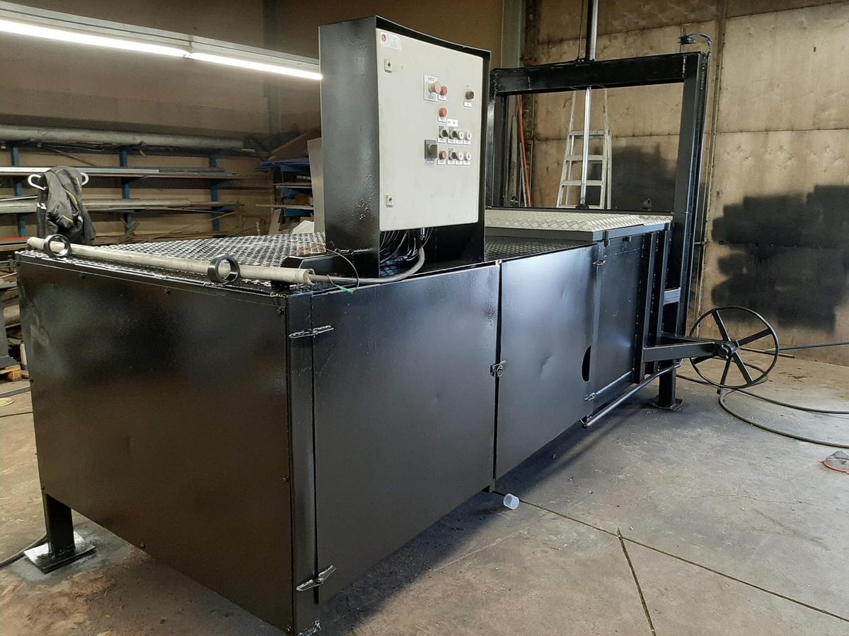

Kolleegiga liivapritsisime pressi üle ja värvisime, ja nagu tulemus nagu uus
Lisan pildid aparaadist ja kilbist.
