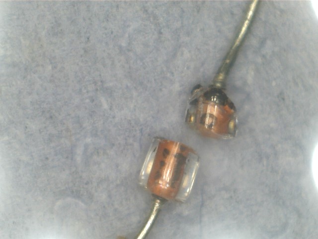

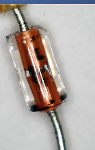

    Tere. Oleks abi vaja Renz laminaatori remondiga. Lisan pildid. Millega tegu? Termotakisti või diood?

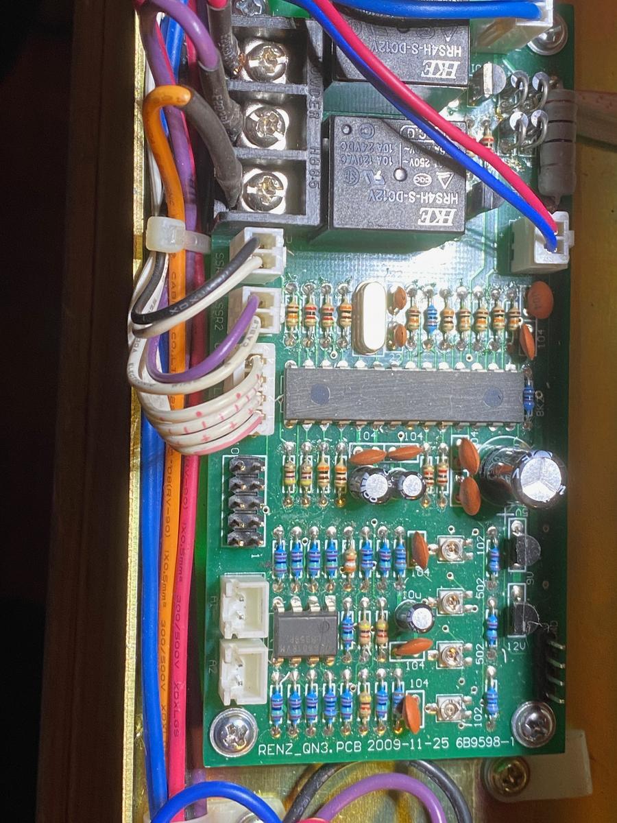

    Natuke skeemi saad joonistada, et mis ahelas ta on seal?

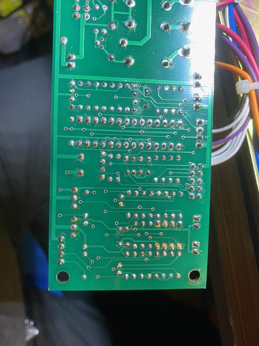

      Pistikud A1 ja A2. Lähevad ühes ahelas läbi konde transi? peale.Temperatuuri regulaatorid- andurid.
      viimati muutis kasutaja iff69; 18 January 2020, 18:20. Põhjus: täiendus
        Vs: Laminaatori remont
        Vaatasin, et pildid on kehvad. A1 ja A2 on need all vasakul valged pesad.

          Härrad, igasugune abi on teretulnud. Mõõtsin tervet juppi ja arvan, et tegu on dioodiga. Aga kuidas saab diood toimida nagu temperatuuri regulaatori andur?
            Aga temperatuuri muutudes ju suvalise dioodi takistus muutub.
              Pigem küsimus et miks see asi sul seal pooleks on läinud. Niisama ta sedasi puruks ei kuumene, kui just lihtsalt mehaaniline jõud pole kallal käinud kuidagi.
