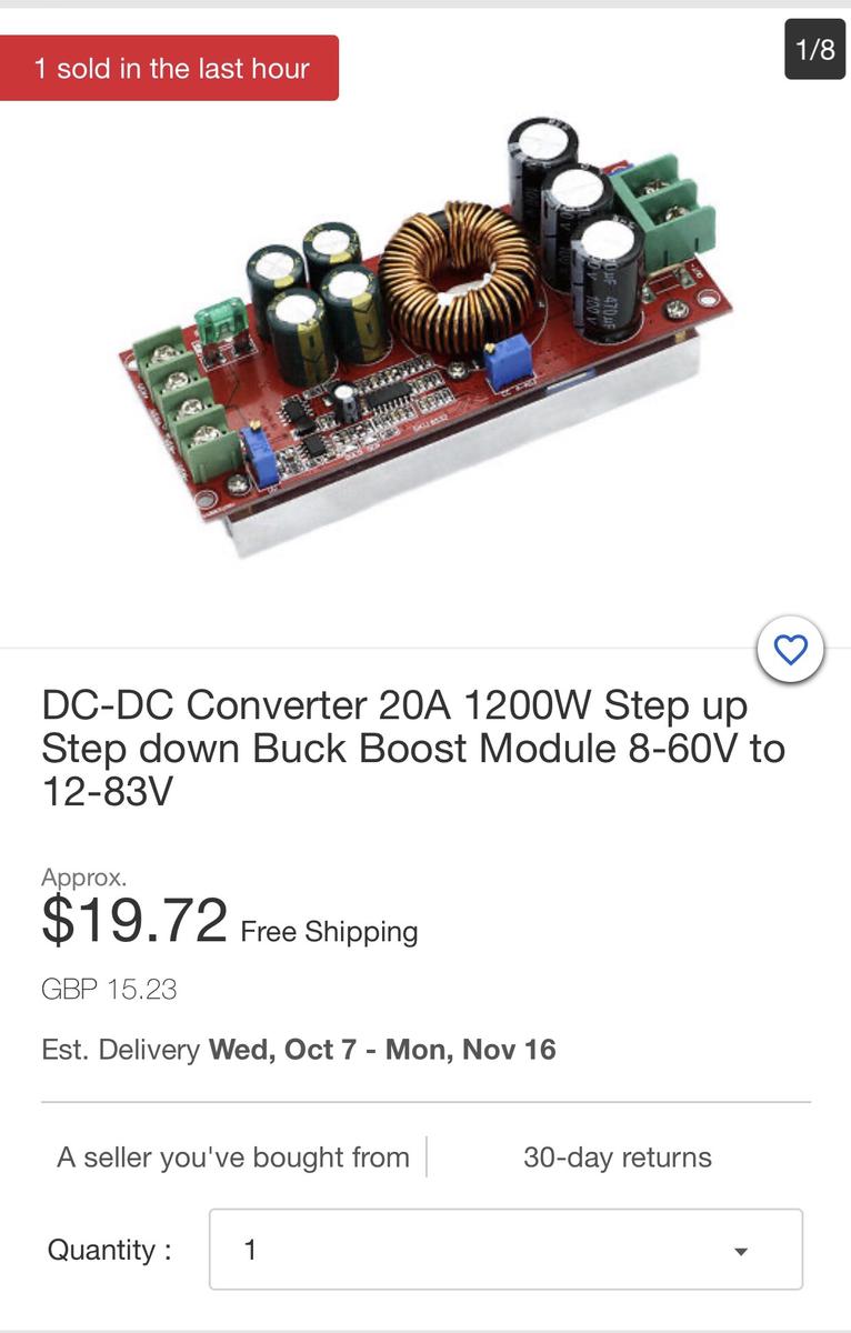

            Tegu on milesighti valvekaameraga. Sellel kas PoE või 24v Ac toide. Esialgne süsteem oli selline kus olid akud akulaadija siis inverter 24vdc->230vac siis seal adapter mis teeb nvr-ile 48 v ja adapter mis teeb neti ruuterile 12v.Akud selle jaoks et voolukatkestuse ajal Kaamerad edasi töötaks. Inverter võtab palju voolu seega eemaldasin selle vahelt täielikult. Ühendasin süsteemi 12voldile kuna ka neti ruuter töötab 12voldiga. Tellisin step upi(millel lubatud hiina Amprid) 5A
            ühendasin 12->48 volti step upi nvrile ja kõik toimib kuni taha ühendada suur dome kaamera. Seepeale lööb protectioni step upil peale. kaks väikest kaamerat jaksab ära toita. Dome kaameral ka sisendi võimalus, 24vac. Seetõttu tekkis sportlik huvi kui keeruline selline asi oleks Dc->ac converter.
            Igatahes tellisin ebayst pisu võimsama step up converteri mis toidab korralikult ära nvr-i ja kuppelkaamera.

                      12V DC to 24V AC
                      See peaks olema piisavalt võimas. Muidugi saab näha kas vastab specidele.

                          Kui kaamera küsib 24V ACd ,siis ei pruugi ta DCga käima minna. Vähemalt Panasonic PTZ kaamera alalisvooluga käima ei nähe.
