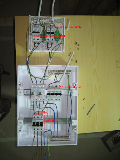

    kas on õigesti ühendatud?
    suurem jaotuskarp kuhu tuleb alt vool sisse , 3F lülitist läheb 2 faasi läbi rikkevoolukaitsmete sauna kus on väiksem karbike, 1 faas jääb tubade jaoks, vist peab eraldi panema ühe 3f kaitsme veel el pliidile?

      Mis läbimõõduga kaablit seal kasutad? Tundub 1.5 olema. Need tasuks kohe ümber vahetada. Pliidile pane eraldi kaitse vastavalt ta võimsusele

                        ma mõtlengi jah et kui mõnda tuppa läheb kilbist 3x2.5 ja seal on vahel 16A kaitse(kilbis) ja teise tuppa läheb kilbist kaabel 3x1.5 ja seal on kilbis kaitse vahel 10A et siis on kõik ok?

                        rohelisse tuppa tuleb pistikute jaoks lisatoide(3x2.5 ) kilbist tuua.
                        sauna jäi ka üks koht praegu jama natuke , peegli juurde lamp +pistik(ilma maanduseta)
                        viimati muutis kasutaja morten; 26 November 2009, 02:29.

                          Kui seal taga on pistikud ja laelambid siis
                          võiks pingutada ja pistikuteni ikka 2,5 vedada.
                          Nemad võivad palju tarbida,
                          keegi ei tea mis kunagi inimesele pähe tuleb.
                          Aga laelampi, armatuuri, üle 2 kW tavaliselt ju kodus ei ühenda.
                          See võiks siis 1,5 minna. Kui seal on lühis siis see kaitse lendab.
                          Isegi kui on 16A. Ja 300 vatine põleb kenasti. Ka 16A taga.
                          Kui seda teemat vaatan, 3faasiga, siis võiks sinna tuppa tulla vähemalt
                          2 faasi ja faasidel üksikkaitsmed. Lampe toita eri faaside alt.
                          Siis kui kuskil midagi välja lööb ei istu kohe pimedas.
                          Nii on elu ilusam ja taevas sinisem.

                            elektripaigaldises üldjuhul kasutatakse valguse jaoks 10A kaitseautomaati ja 1.5mm2 ristlõikega kaablit. pistikupesadele 16A kaitseautomaati ja 2.5mm2 ristlõikega kaablit. kõik üldkasutatavad pistikupesad peavad olema ühendatud läbi rikkevoolukaitsme (30mA). tavaliselt paigaldatakse valgus ja pistikupesad eralidi gruppidesse ja jagatakse võrdselt faaside vahel ära.
                            1p10A- 2,2kw kaabel 3G1.5
                            3p10A- ~5kw kaabel 5G1.5
                            1p16A- 3,5kw kaabel 3G2.5
                            3p16A- 8kw kaabel 5G2.5

                              palju kolmetoalises korteris+saun rikkevoolukaitsmeid oleks vaja ?
                                Vs: Elektrikilp 3faasiga
                                kui on olemas 3faasi siis piisaks kahest 4pooluselisest rikekast. kui sauna kesris on elektriline, siis seda ei tohi läbi rikkevoolu paigaldada. aga kui on 1faasiline süsteem siis piisaks sama moodi kahest rikekeast. aga rikeka võimsus tuleks valida vastavalt koormusele. muidugi rikkevoolukaitse toimib ainult siis kui paigaldises on kasutuses ka PE soon. muidu lihtsalt see ei tööta.
