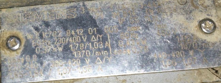

Mul on just parajasti üks mootor ees, millel on peal silt Δ/Y 230 / 400 V. Ja vastavad voolud 1,7 ja 1A. Mootori ees on sagedusmuundur. See mootor on ühendatud kolmnurka. Selle lõigu järgi oleks see mootor nagu valesti ühendatud.
Ise olen ma ilma pikemalt süvenemata mõelnud, et kolmnurka ühendamisel langeb mootori mähisele just 230V. Seda seetõttu, et kolmnurka ühendamisel on liinipinge võrdne faasipingega ja faasipinge on 230V. Seda järeldasin ka sildile vaadates- kolmnurka ühendades 230V. Ja kuna võimsus on sama, siis peabki suurem vool olema kolmnurga puhul.
Ehk keegi selgitab. Kas see mootor tohib kolmnurka ühendatud olla?
