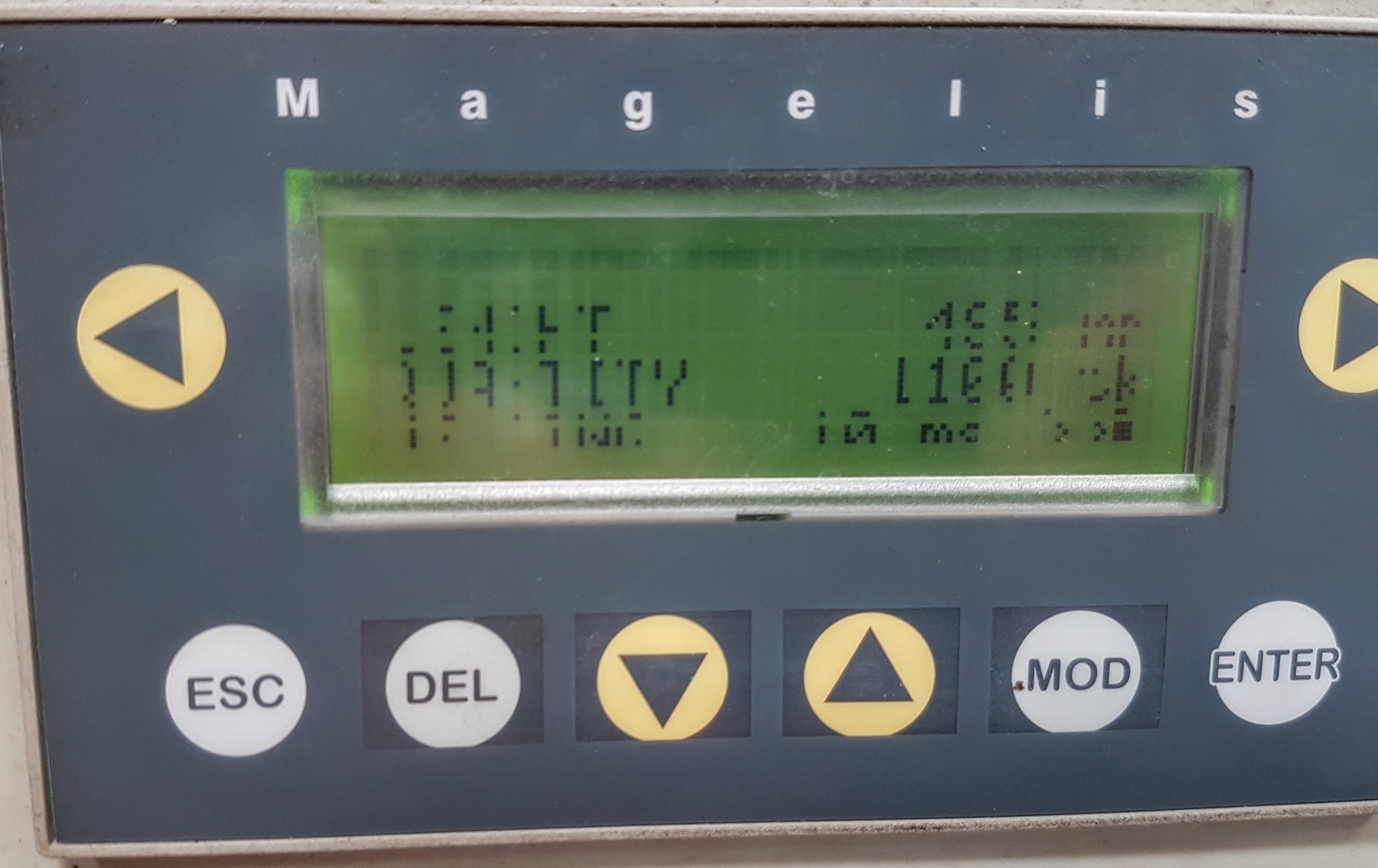

    Üks kasutuses olev Magelis displei on vigane - osad segmendid hakkasid aja jooksul kustuma. Kui seda pidevalt voolu all hoida, siis olen täheldanud olukorra mõningast paranemist (taastumist)
    Kas vahetada või saab seda kuidagi taastada?

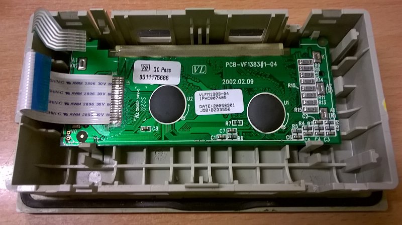

        Kui uue sama marki displey ostad, siis uutel ekraanidel on teine tarkvara versioon ja teine käsustik, samuti ei istu otsad üks ühele.
        Või õnnestub hankida uus LCD ekraanimoodul vlfm1383-04
        Vanemal tüübil on ekraanimoodul selline, uue versiooni kohta info kahjuks puudub
        viimati muutis kasutaja klm; 26 September 2017, 19:07.

                    Esmalt kontrolliks LCD ja ülejäänud plaadi ühendusi. Paistab ühe segmendigrupi ühenduse veana.
                    Kui kummilindiga, siis suht lihtne, hakkab peale puhastamist või kummilintide vahetust tööle. Liimitud kaabliga keerulisem.
                      Vs: Magelis displei vigane
                      Tarkvara uuesti paigaldamine ei tundu lihtne, kuna omal selleks võimekus puudub. Korra võtsin selle lahti, et tuvastada defekt. Ekraani kummiriba näppimine tookord tulemust ei andnud. Ei julgenud seda ka päris ära lammutada.
                      Displei suremine toimus äkki, pärast paar ööpäeva jahedas ruumis seismist lakkasid osad segmendid töötamast. Vbl tõesti niiskuse kahjustuse vs. halva kontakti leidmiseks peaks selle päris avama.
