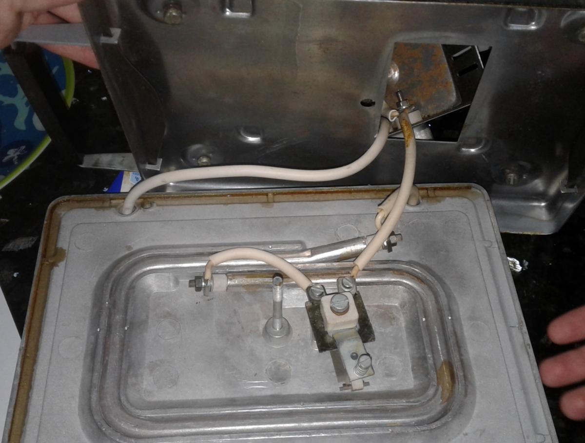

                    Aitäh kõigile vastajatele!
                    Selline VOLTA masin jah millele Svago link viitas.
                    Võtsin lahti ning alumine ja ülemine on jadaühenduses.
                    Panin kumbagile oma juhtme külge ning sai vahvlid kenasti tehtud ka 110+110 voldiga
                    Üks mure on siiski veel.
                    Alumise küttekeha ja juhtme vahel on bimetall termostaat.
                    Kui oli jadaühendus siis reguleeris see nii alumist kui ülemist. Kui aga ülemine otse vooluvõrku panna siis oleks vaja leiutada kuidas ülemine lülitaks välja siis kui alumine välja lülitab.
                    Kas vahelduvvoolu releega saaks selle ära teha või ei tohiks releed sisse-välja lülitavast ahelast (kindlasti panin nimega väga mööda) nii palju ampreid läbi käia (sealt käiks sel puhul läbi alumise küttekeha vool).

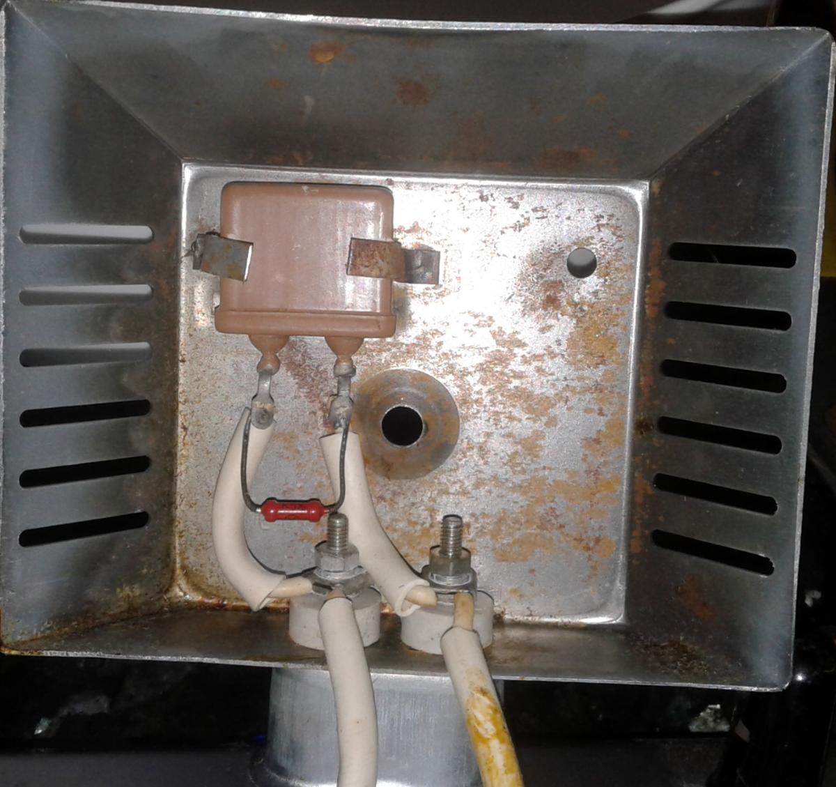

                    Ning kui juba küsimiseks läks siis mis vidinad seal toitejuhtme juures on (seal kus vahvliküpsetaja juhe sisse tuleb).

                      Esmalt postitatud Elektrihuviline poolt Vaata postitust
                      Kui oli jadaühendus siis reguleeris see nii alumist kui ülemist. Kui aga ülemine otse vooluvõrku panna siis oleks vaja leiutada kuidas ülemine lülitaks välja siis kui alumine välja lülitab. ... Kas vahelduvvoolu releega saaks selle ära teha või ei tohiks releed sisse-välja lülitavast ahelast nii palju ampreid läbi käia (sealt käiks sel puhul läbi alumise küttekeha vool).
                      Sellest ma mõned postitused tagasi võileivaküpsetaja näitel rääkisingi. Juhtmeid on vaja natuke rohkem vedada, et mõlema kontuuri vool termoregulaatorist läbi käiks. Selleks ei pea releed panema, võib ka otse läbi bimetall-lüliti. Sellel peaks olema kirjas, mitu amprit kannatab - poole madalamal pingel on sama võimsusega vool kaks korda suurem. Vene varuga asjal arvaks, et kannatab ära.
                      Kuna praegu on üks pool otse ühendatud, siis kasutamisel pead alati juures valvama, et seade õigel ajal välja lülitada.
                      Kui juba ümber ehitad, võid lisada termokaitsme. See käib jadas ja katkeb termoregulaatori riknemisel (lühisel). Nimitemperatuur peab olema kõrgem termoregulaatori lülitustemperatuurist. Või mida teised arvavad? Erinevalt võileivaküpsetajast ja kohvikeetjast sellel vahvliküpsetajal plastikdetaile ei ole ja kütte pideval uhamisel alumiinium sulama ei jõua vast hakata.
                      See pruun ja punane on häirefilter ja las see jääb oma kohale.

                        Panin kumbagile oma juhtme külge...
                        Loodetavasti panid ikka kuumuskindla isolatsiooniga juhtme, üllatuste vältimiseks.
