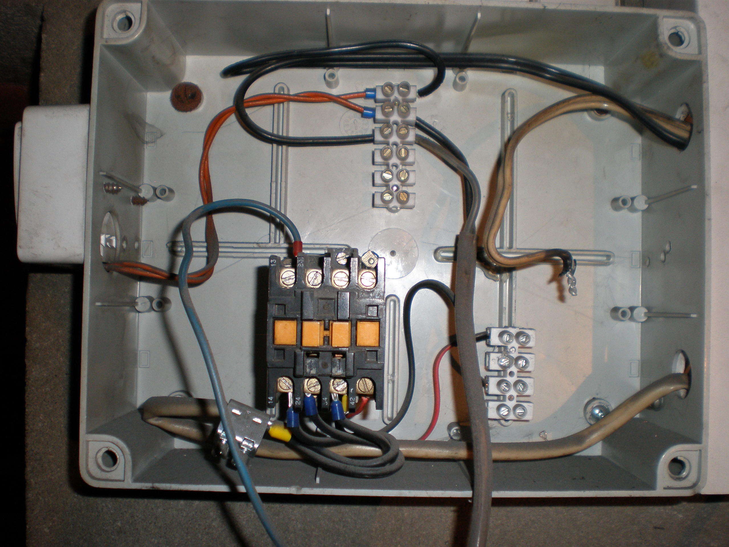

                          Jah, sellisest kaablist on jutt, sellel alumiiniumkaablil on tegelikult kaks soont paralleeli ühendatud ja tahan mõlemat ka edaspidi kasutada.
                          Kas saaks mingi pildi ka, milline see klemmliide täpselt on ? Siis tean paremini, mida otsida. Ei saa välistada, et leian ka kodust.
                            Vs: Elektri lülitamise nõuded ja ohutus
                            Esmalt postitatud klemmikas poolt Vaata postitust
                            üritan nüüd selle kilbi võimalikult korralikult ja turvaliselt omadega valmis teha ... alumiiniumkaablil on tegelikult kaks soont paralleeli ühendatud
                            Tee sellest kaablist ja kilbist pilt, siis on võimalik nõu anda, mis ja kuidas.
ID:	871741 Seal all see hõbedase klemmiga on faas ja see rippuv juhe paremal on neutraal.
                              Seda kollarohelist kaablit hetkel ei ole, aga see tuleb.
                              Nagu ka boileri ja elektripistiku kaabel tulevad sinna sisse varsti.
                              Paremale üllesse nurka tulevad kaks 10A automaati.
                              See boileri relee, mis seal pildil on, see ei oma enam tähtsust.
                              See kilbi näitamine ei muuda selles osas midagi, kuna küsimus on, kuidas alumiinium ühendada, muus osas mul enam küsimust ei ole ja muu on mul juba läbi mõeldud.
                              viimati muutis kasutaja klemmikas; 17 March 2019, 09:45.
                                Pildil ongi klemmliistud (valged), millega võib Cu ja Al jätkata. Klemmliistu metallosa ei tohi, aga olla kollast värvi, muidu hakkab Al aja jooksul niikuinii oksüdeeruma.
