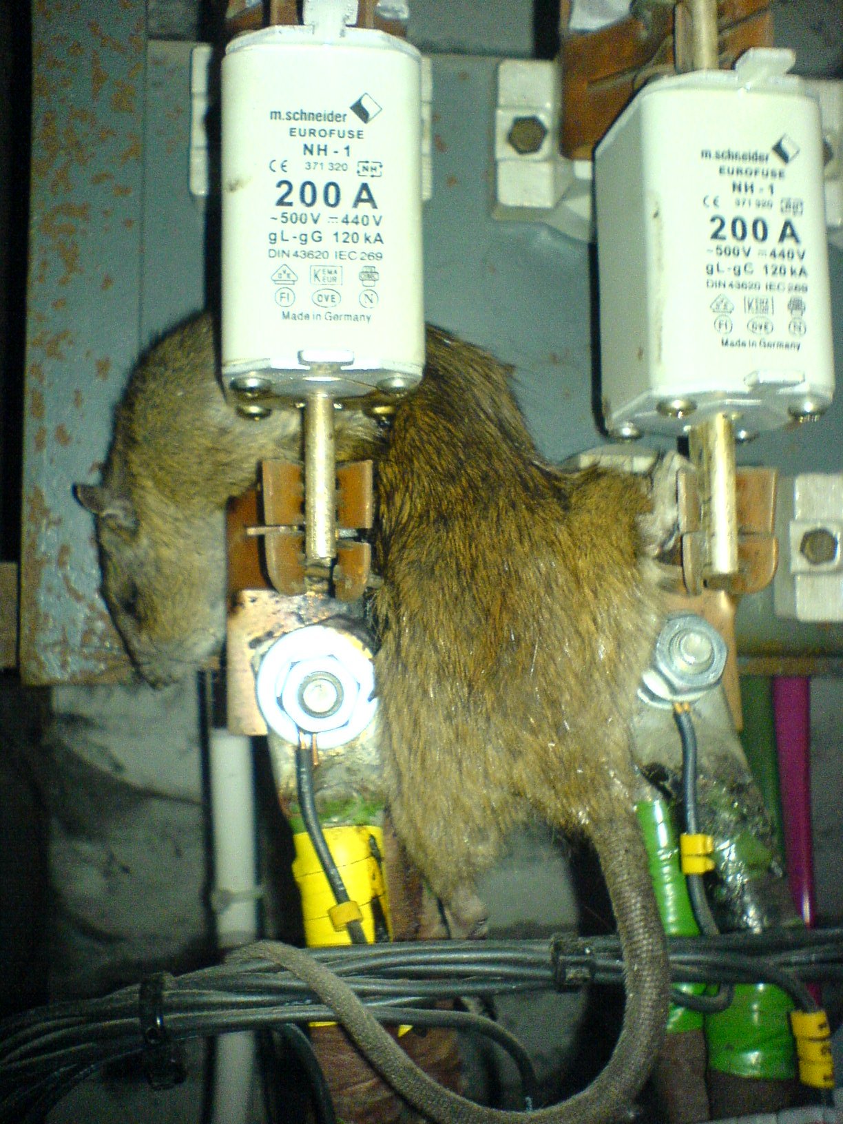

          Vs: Elektri lülitamise nõuded ja ohutus

            Sedasi oli rott antenni kapis otsa leidnud. Seal on ühendused teised! Ainult korralikult kõrvetatuna oli see rott, sest kõrgepingeline (25kV, võimsust 50kW antennis), kõrgsagedus teeb "natuke" rohkem ja kõvasti kaugemalt haiget, kui 50Hz, juhtub ikka. Öösel ei saanud pimedas vaatama ka minna, miks saatjale ei saa külge ühendada antenni. Elu läks reservsaatjaga edasi!
            Samasugune kaitse lõhkes tootmisettevõttes, kui üks tädike lükkas kohvikannu kahvli, 2 faasivahele jõupistikus. Pauguga lendas portselan tükkideks ja alajaamas lõi automaadi välja. Hea, et kaitsmed olid kinnises kilbis. Kohvikannu kuumutaja lendas ka pauguga tükkideks, aga see moment õnneks kannu sisu keegi ei uurinud. 10 minutit hirmu ja natuke pimedust, kaitse vahetatud, alajaam töösse ja elu läks edasi! Aurul, elektril ja hullul olla hirmus jõud. Teada ja nähtud! Mõnda asja inimestega juhtunut õnneks ainult tagajärgede fotodelt! Nendel vaatepilt küll kena polnud! Hea, et foto ei anna lõhna edasi!
