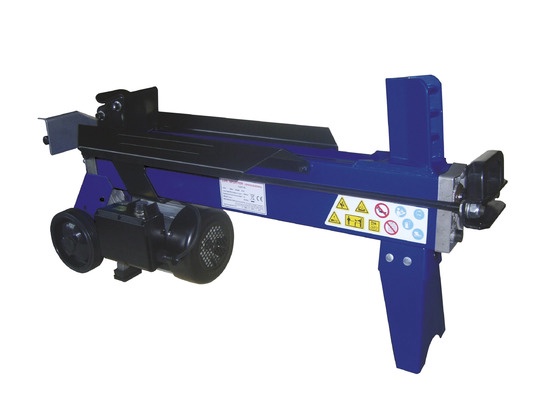

    Tere,
    Mul on selline probleem, et puulõhkumismasin seisis ca 1,5 aastat kasutamatta, vihma eest kaitstult. Ja nüüd kui proovisin teda kasutada, ei lähe mootor, mis peaks ajama ringi hüdropumpa,
    käima ja uriseb vaid. Esialgu arvasin, et on kinni kiilunud või et see hüdraulika pump, mis on otse mootori otsas on kinni jäänud.
    Siis aga proovisis mootori ventika avadest väikese kruvikaga mootorit ringi ajada, ja see keerls jummala kerglt.
    Järgmiseks kruvisin lahti selle karbi, mille peal on voolulüliti. Seal sees on üks pirakas kondensaator.
    Kas võib olla, et see kondekas on tuksis?
    Või tühi? ja seepärast ei käivitu mootor.
    Mille jaoks see kondekas üldse seal on, kas tegemist oleks siis kolmefaasilise mootoriga, mis on käima pandud 1 faasi pealt?
    Kas kondekas on mootori ergutusahela teema, või?
    Oleksin tänulik kui keegi viitaks ka kustkohas seda kondekat osta saaks,
    juhul kui muidugi on kondeka teema.
    Masin ise on
    https://www.k-rauta.ee/p/puulohkumismasin-nutool-ls5t-5t-52cm/f0w?mtd=search&pos=regular&src=searchnode
ID:	882358Nutool LS5T 5T 52cm
    Lugupidamisega,
    viimati muutis kasutaja toomas.vanem; 13 November 2018, 11:42.
