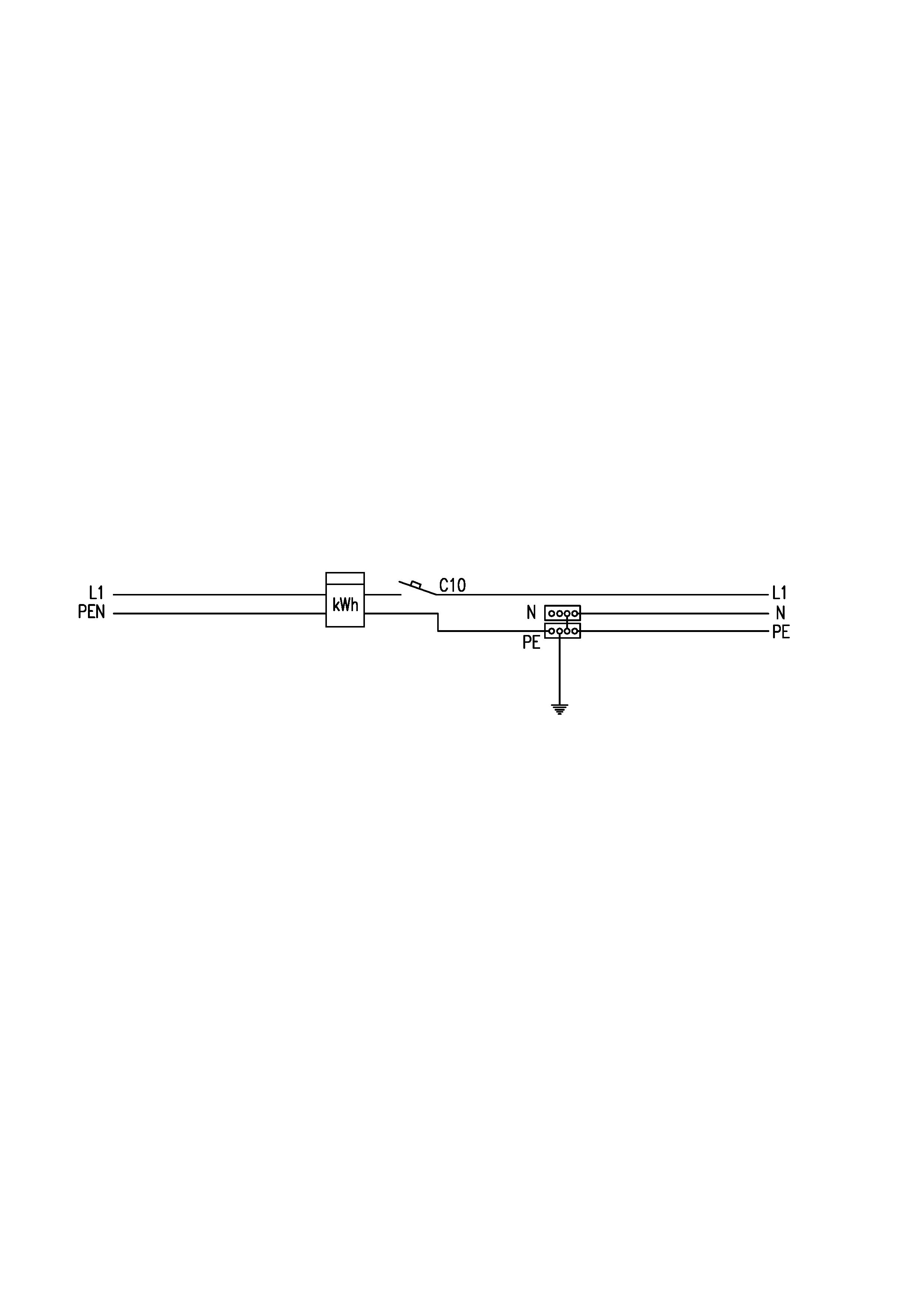

                              Majja tuleb posti otsast püstakusse kaabel, milles on kaks soont ... otse arvestisse. Peale arvestit on 10A(c) kaitse ... Mul on vaja maandada üks faas, seega peaks piisama ühest vardast ...
                              Kas see C 10A kaitse ongi sul lepingujärgne peakaitse, ainult et plommimata? Ja eespool arvestit ei ole tõesti ühtegi kaitse- ega lülitusaparaati? Maandusvarraste arv ei sõltu faaside arvust, tavaliselt pannakse 3, nagu isand olavsu1 kirjeldas. Maa sees vardaid ühendav haljas vask peab olema 25 mm², kilpi üles tulev min 10 mm².
                              Umbes nii peaks skeem välja nägema:Click image for larger version
