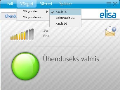

          Nagu oleks ju SIM lukus? Aga samas oli mul pulk ilma SIM-ta (pole teist lihtsalt).
          Aga kokkuvõtteks (ja ehk ka teistele, kes otsingutes tuulavad, veidi tegutsemise viiteid):
          1. Sai välja otsitud Mobile Partner allalaadimise koht (kuna uus kaart oli Tele2 oma ning olin ka varem selle prog-ga töötanud) http://www.tele2.se/kundservice/mobilt-bredband/mobile-partner.aspx (see .se jäi esimesena ette; pärast nägin et oli mujalgi).
          2. See küsis kohe unlock koodi (no problem ju) ja oligi OK.
          3. Sai vajalikud seadistused ära tehtud; s.t. vahetatud eesti võrkude vastu (kodumaiseid õpetusi teistelegi https://www.emt.ee/internet/huawei-windows ja https://www.elisa.ee/et/Eraklient/tugiinfo/artikkel/393); valitud vajalik APN (mul siis Tele2 omad).
          TÖÖTAB.......
