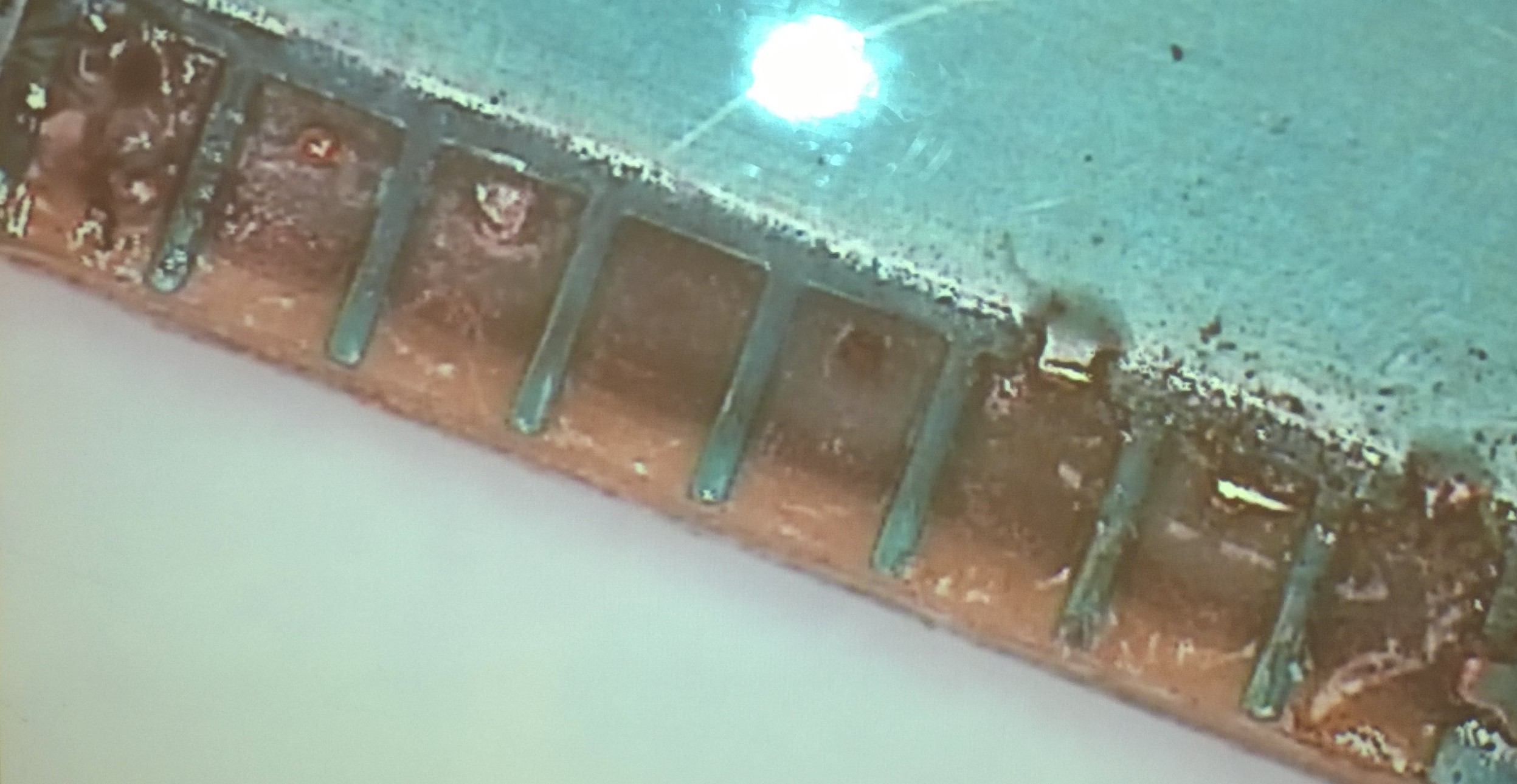

    Siin pilt kust eemaldatud vana simkaardi pesa ja tuleks uus asemele paigaldada kuid ühenduskohtadelt on lahti tulnud need "väikesed vaskplaadikesed?" mille külge eelmine pesa joodetud oli.
    Siin ka küsimus: kuidas need ühenduskohad taastada, et uus komponent (pesa) külge jääks ning mida need "plaadikesed endast lähemalt kujutavad" (mis nime alt neid otsida google's, et leida abi)?

    egas siin suurt taastada polegi järgi jäänud, rohkem nagu utiili värk tundub olema..hästi on küll see vana simi pesa ''eemaldatud'' ja googlest ning ebay-st sa neid ''plaadikesi'' ehk joote-ühenduskohti küll ei leia..ja üldse peab ikka jõudu ja tahtmist olema et sedasi koos lihaga pesa plaadilt eemaldada..

      Trükkplaate ju parandatakse igasugusel moel ning igasugu radasid taastatakse. Mingisugune võimalus ju peaks olema?
        Vs: SIM-kaardi pesa vahetus ning selle ühenduskohad
        Eks hea tahtmise korral saaks ju uued fooliumitükikesed sinna plaadile liimida küll, imeõhukest vaskplekki hea õnne korral vast ikka leiab, lihtsalt viitsimist peab piisavalt olema.

              Neid "plaadikesi" nimetatakse elektroonikas pädideks.
              Sinna võid ju liimida küll need asemele aga kuidas sa mõtled ühenduse vooluradadega taastada?
              Pilt on küll udune aga tundub et seal pole nagu enam millegi külge joota.
              Ilma pole sellest liimimisest kasu.
              See on ikka päris kirurgi töö seda rajaotsakest sinna külge ühendada.
              Tavaliselt on need mitmekihilised plaadid ja need rajad jooksevad kihtide vahel ja välja ulatub ju nüüd ainult imepisike serv.
              Ilma mikroskoobi ja jootejaamata pole siin küll mõtet üldse proovidagi.

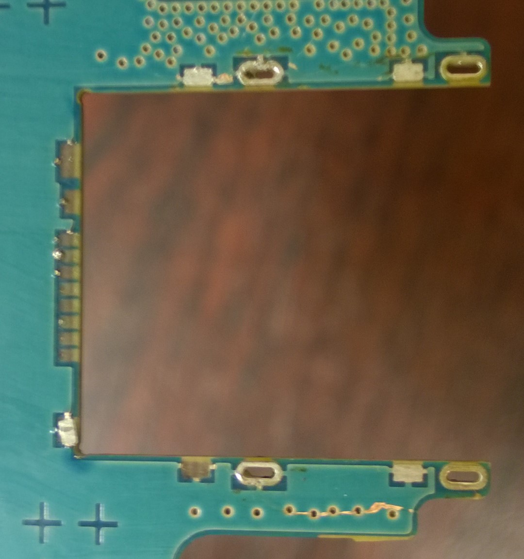

                    Sinna pole mõtet enam mingisuguseid päde ega vasktükikesi kleepida ning liimid hoia klemmide kohast võimalikult kaugel, teed niiviisi taastamise veel võimatumaks. See klemmidealune on puhas tekstoliit, mis alles jäänud ja elektrit see ei juhi, vaid ongi isolaatoriks ette nähtud.
                    Uue SIM-pesa saab veel asemele joota, kinnituskohad on õnneks terved. Ühendusklemmid tuleb seejärel plaadist eemale painutada, plaadil viade ümbrus binokulaari all piisavas ulatuses terava skalpelli otsaga ettevaatlikult ära süvendada (see tuleks juba enne pesa paigaldamist teha) ning ühendada pesa klemmid viadega peene vasktraadi kiu abil. Jootmiseks kampol vm mitteagressiivne räbusti ja kõige peenem otsik.
                    Jääb esteetiliselt kole, aga on põhimõtteliselt ainus viis, kuidas asja veel tööle saaks.
                    Tee klemmide osast uus ja terav pilt, praegune on suurena udukogu. Paistab, et kriitilised on ainult 4 või 5 klemmi, ülejäänud võib üldmaa külge kaugemas kohas kinni joota.

                      Siin on need 8 klemmi, ülejäänud tunduvad tehtavad. Siin näha ka neid auke kuhu ühendus peaks minema. Üks klemm tundub olevat keskel mida ei kasutata ning kahel vist sisu tühi mis on kõige halvemas seisus. See tundub olevat mitmekihiline plaat ning kas süvendamine ei ole riskantne teema selle plaadiga?
                        Viimase pildi pealt vasakult lugedes on 1, 2, 3, 5, 7 vaja taastada, nr 1 on samas pahasti näha. 6 ja 8 lähevad pealmise rohelise pinna külge.
                        On jah mitmekihiline ning seepärast tuleb töötlemine teha binokulaarmikroskoobi all umbes 0,2mm teraga peitliga. Garantiid sellisele tegevusele keegi ei anna, aga kui teine võimalus on prügikast, siis tasub alati proovida.
                        Kas mõni remondikoht taolise remondiga ametlikult ka tegeleb, ei tea.
                        E: Mis telefoni mudel? Ehk lihtsam-odavam osta uus plaat.

                          Tegelikult on see Samsung Galaxy Tab 3 emaplaat ning arvan, et tüüp peab vist ilma 3g-ta hakkama saama. Wifi ja ülejäänu kõik OK. Oleks see prügikasti osa võimalik siis prooviks ära parandada.
                            Tab 3 emaplaat on kuuekihiline. Antud juhul on rajad katkestuses ning taastamine võimatu/mõttetu, aga edu sellegipoolest.
                              Katkestus on pinnapealne nii et väga võimatu ei ole.
