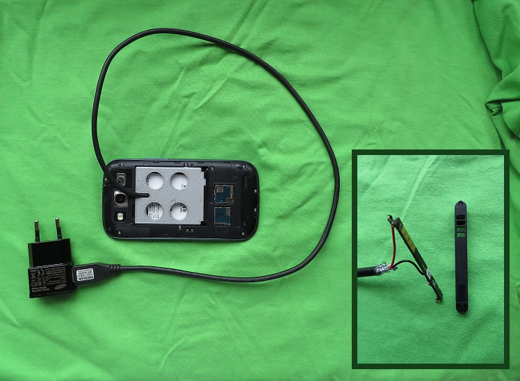

                    Samsung ei anna ilma akuta mitte mingisugust elumärki. Ka tühja aku olemasolul adapteri ühendamine veel suurt ei aita. Buutida saab alles siis kui akusse on juba pisut voolu talletunud.
                    Samsung on ka ses suhtes 'loll' tootja, et ta valmistab absoluutselt igale oma mudelile eri mõõtudes akud. Samas ükski Eesti tehnikakauplus ega mobiilioperaator ei viitsi nende akude äriga enam tegeleda.
                    Siin üks isetehtud lahendus. Huvitav kas midagi sarnast ka ametlikult kusagil valmistatakse: http://www.instructables.com/id/How-...thout-battery/

                      Et midagi tehtud saaks tuleb ikka asi ise ära teha. Tänapäeva Eestist on isegi elektroonikut sama keeruline leida kui neitsit sünnitusmajast. Igaljuhul võin öelda, et asi töötab.
                      Eksperimendi tarvis läks vaja USB kaabel, originaalaku klemmid, 3D prinditud "aku" ning Samsung Galaxy S3.
                      USB kaablis olevast neljast soonest läheb tarvis vaid kahte. Punane + ja must -

                        Oleks võind ju lihtsalt telefoni klemmidele usb juhtme külge joota.
                        Või mis jaoks seda "akut" oli vaja printida?
                          Vs: Nutitelefoni sisu kättesaadavus ilma akuta
                          Esmalt postitatud Kkert poolt Vaata postitust
                          Eesmärk oli luua vastav adapter mida saab vajadusel kasutada. Hetkel võib mobiili käivitada nii originaalakuga kui ka selle uue adapteriga(Kaabliga vooluvõrku ühendades on tegu statsionaarse "lauatelefoniga" mitte enam kaasaskantava mobiiliga). Originaalaku klemmid olid selle lahenduse tarvis parim valik. Lisaks selles ka vajalik takisti juba olemas. USB kaablist tuleb 5 volti, mobiil vajab 3,7.
