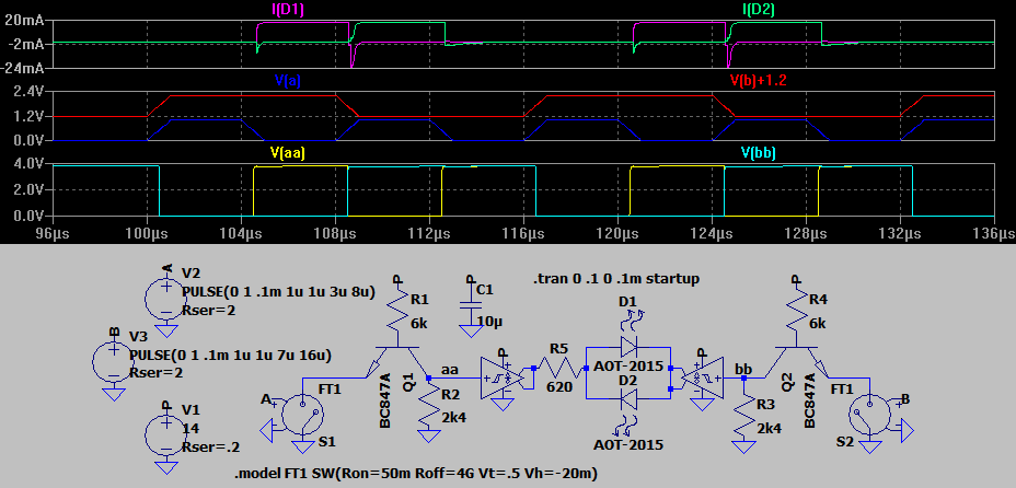

    sisenditega on jamamist . . . aga näiteks - dioodi katood sisend läheb edasi (toitelt 5V-sele resistiivsele või muule) pingejagurile ... läheb edasi mosfet´i draiveri sisendisse . . . draiverite väljundid "Full-Bridge"´i vahele sinu "komplementaar" (diac´ina paralleelselt ühendatud) LED-id . . . ja asi peaks toimima nagu vaja (kui mõlemad kontrolleri LED katoodide "Pull-down" viigud on all siis MCP1402 korral on silla mõlemad otsad maas , jne. ...)
    Click image for larger version  Name:	dcc.gif Views:	0 Size:	16,0 KB ID:	1119514TC4404/5 ver.Kui ainult LED-idega panna veel paralleelselt 10nF siis reverse-recovery - vastuvoolu impulss läheb 20mA alla ~u. 4mA peale !!!

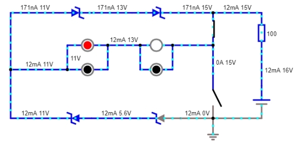

                        Proovisin simulaatoris esi-tagatulesid tekitada.
                        Kahjuks ei osanud seal lüliti asemele panna optrone ja
                        muuta zenerite pinget (zener peaks olem rohkem kui pool toidet, siis sealt läbi voolu ei ole).
                        Panin siis 2 zenerit järjest
                        LEDid võivad olla paaris kaks eri värvi või üks kahevärviline.
                        Selline skeem siis:

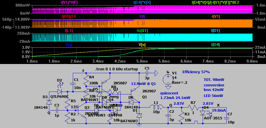

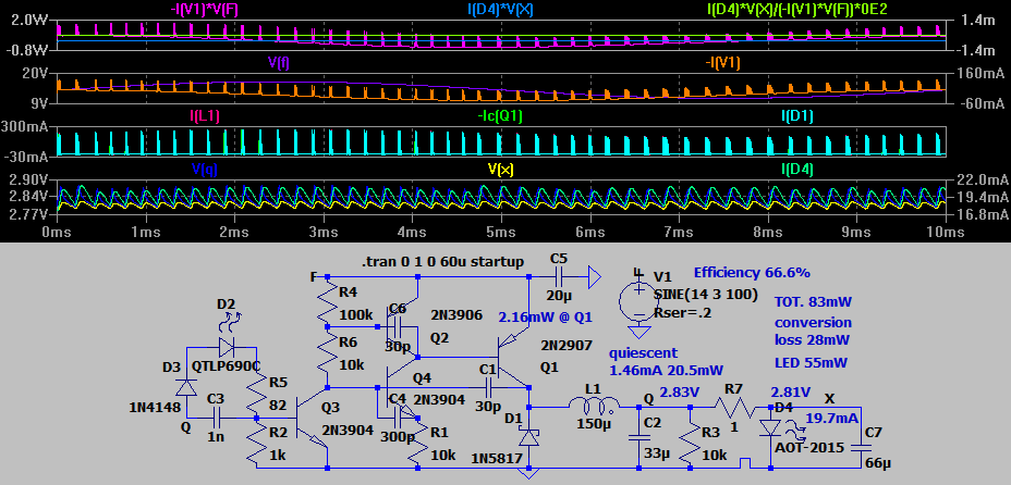

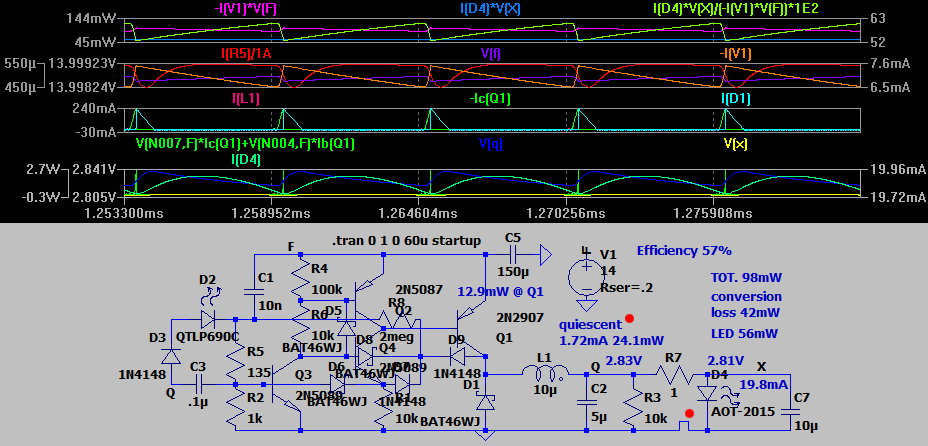

                          proovisin aretada lihtsat (üle 50%-se efektiivsusega) buck´i -- aga vist ei olnud see päev (induktori ja silukate mõõtmed rikuvad asja ära)
                          Click image for larger version  Name:	Joule-stp-dn.gif Views:	47 Size:	24,0 KB ID:	1119557+ eksperimentaalne/umbkaudne täiendamist vajav disain väiksemate induktorite ja silukondekatega (parameetrite mõõteskeem + tegelik skeem)
