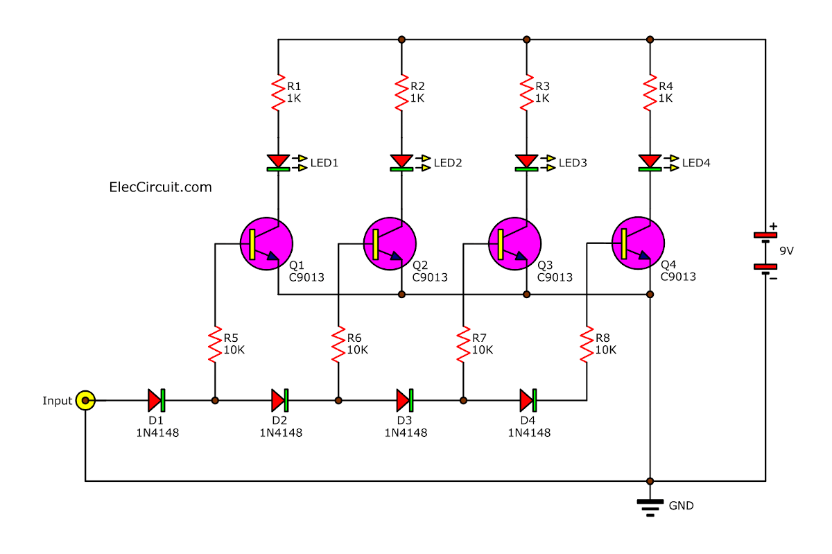

    Leidsin siis sellise skeemi!
    Ma saan aru, et selle saab tööle seadistada nii, et tuled vilguksid mingil teatud muusika tugevusel õigesti.
    Kas kuhugi algusesse saaks panna mingi poteka nii, et seda saaks sealt keerates vastavalt soovitud helitugevusel korralikult käima saada, nii et teiste potekate suhe ja asend jääks samaks.http://www.brighthub.com/engineering...les/70398.aspx

    Siin pisu lihtsam skeem http://www.eleccircuit.com/wp-conten...transistor.jpg
    R5-R8 soovitan panna 1k takk töötab ikka levelmeetrina siis....juurde võib lisada vähemalt 5 LED'i endal valmis ja on päris ok
    võid mõnedsajad oomid vähendada ka LED'idel olevatel takkidel.. sõltuvalt toitepingest mida rakendad.See jäi mainimatta, et GND on skeemis inputiga koos aga see peab olema eraldi!!

      See jääbki pisut arusaamatuks, et kas näitab nö suhtelisi tugevamaid ja nõrgemaid signaali igal helitugevusel, või on nii, et vol tugevaks pannes põlevad nad suht pidevalt lihtsalt.
      A ja mismõttes lisada 5 ledi? Kuhu täpsemalt?

        Täpselt samamoodi edasi, nagu preagu nad lähevad. Pmst pikendad lihtsalt skeemi. Nii saab seda suurendada. 4 on vähe sellise asja jaoks, 8 oleks juba hea. Kuskile võiks vist konde ka panna, ints, räägi lähemalt

          konde peale esimest dioodi, kui tahad et sujuvamalt liiguks ja vajadusel toitesse

            Aga kui ma tahan 5 Led`i juurde panna, siis ma pean takistite väärtusi ka muutma? Et kui ma panen enne välja pakutud 1k`sed 10k`ste asemel, saab kuni viimase Ledini nad vilkuma?
            Kondekale mingit parameetrit ka keegi pakkuda oskaks?

              kondet katseta, pane mingi suva vähemalt 16V.
              1k oleks vast parem jh, sest siis peaks nagu saama tundlikumaks selle värgi, et läheks ikka põhja ka skaalal. Aga võid erinevatega kasutada (1-10k)
              See takisti, mis peale ledi on (1k) pane selline, mis sobib led-ile endale. Selleks LED calculator, googelda.

                Ma alustaks katsetamist näiteks 1uF kondekaga ja kui liiga uimane, siis paneb väiksema või vastupidi.

                  kui keegi viitsiks skeemil nimetatud transidele mingi laialtlevinud ja odava alternatiivi nimetada, oleks väga meeldiv. Oomipoest võiks kättesaadav olla.
                    Vs: Re: Vs: Re: Vs: LED Audio Level Indicator
                    Suht suva NPN peaks sobima. Endal plaan suurem kogus 2N2222 tellida, aga sellega läheb aega. Endal siin ees BC547 transid, kui aega leian, katsetan ära, aga ühe led-iga kiirelt breadboardil kokku pannes töötas küll.
                    Ja kõikide (mõlemate) takistite väärtus oli 1 kilo-oom tol hetkel. LED-i takistit vähendan 500 või allagi peale hiljem, kui valmis teen.
                    Dioodid vist võivad ka päris suvad olla (vähemalt, et samad, siis saab normaalse), aga parimad oleks vist ikka High speed-id. Kasutaja Netwrk müüb 1N4148 dioode hea hinnaga. Uuri talt.

                      Veel üks küsimus. Kas on siis oluline, kummale poole LED`i ma selle takisti panen?
                      Olen kuulnud väidet, et tuleb + poolele panna, aga kui ta antud skeemi puhul takisti - poole, saaks üsna mugavalt kõigi ledide + jalad kokku joota.
                      A ja veel, et ma võin ju iga ledi asemele panna ka kaks tükki rööbiti, ühe takisti otsa?
                      Ärge väga pahandage, et nii labaseid küsimusi küsin!

                        Võib panna ükskõik kummale poole, kuidas endal parem. Samuti võib panna mitu LED-i rööbiti, aga siis peab arvestama takisti võimsusega. Kaks tükki paned ainult, siis ei pea võimsamat takki otsima, sobib see, mis ette juhtub. Kasulik oleks tegelt (olenevalt toitest) panna mitu LED-i jadasse. Näiteks kui toidad 5 voldi abil, saadki kaks LED-i panna jadasse ja takistit vahele ei pane lihtsalt.
                          Mis moodi see konkreetselt välja peab nägema?

                            Põhimõtteliselt see, et ära ühenda - klemmi ja + klemmi omavahel kokku (skeemil näidatud input osa. Seal vaata hoolikalt, seal pole need juhtmed omavahel koos, vaid 1 läheb GND ossa ja teine siis ühe kõlari plussklemmi külge.)

                              Kas ei ole nii, et ühendan lihtsalt kõlarijuhtme ühe otsa välise toite - külge ja teise otsa esimese dioodi külge? Ja siis veel selle GND`i ka allika - külge?
