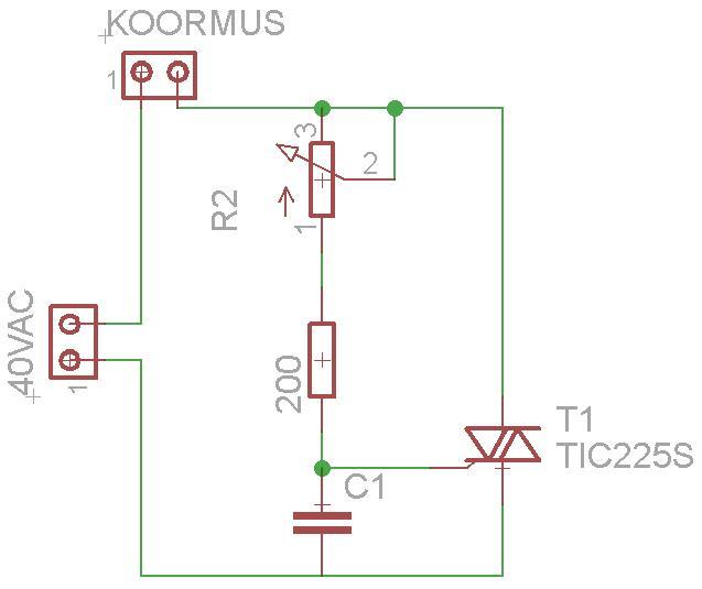

                        Joonistasin skeemi ka lihtsustuseks.
                          Vs: Toiteregulaatori kasutamine
                          Esmalt postitatud served poolt Vaata postitust
                          Kui see nüüd küsimus oli, siis nii jah. Kas toimib?
                            ee tegemist on sümistoriga. Kasutades dioodsilda ja tyristori saab asja paremini käima.
                            Oli kunagi vaja käitata auto radiaatori jahutust 220V pealt. 12V väljundiga trhahvo + dioodsild + sama skeem ainult töötav.
                            Ülalmainitud skeem ei tööta, C1 puudub skeemi järgi yhel klemmil yhendus.
                            Selle skeemi kohta veel niipalju et tööpunkti käima saamine takistite abil on huvitav. Muidu ikka kas enne potte lõppu jõudmist aur põhjas. Või 0 punktis tükk maad tühjust.
                            Lisaks sõltub see skeem veel võrgupingest. Heledus kõigub tõenäoliselt koos võrgupinge kõikumisega.
                              Esmalt postitatud murphy poolt Vaata postitust
                              Mhmh. ses osas on Sul õigus küll. Aga ma usun, et teemaalgataja sinna siiski ühenduse tekitas(b).
