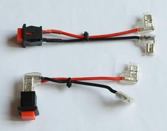

                Selline nupp on süütepooli küljes:

                  Oleneb kuidas ühendada tahad. Kas + massi lühistada, või toite otsad lahti ühendada.
