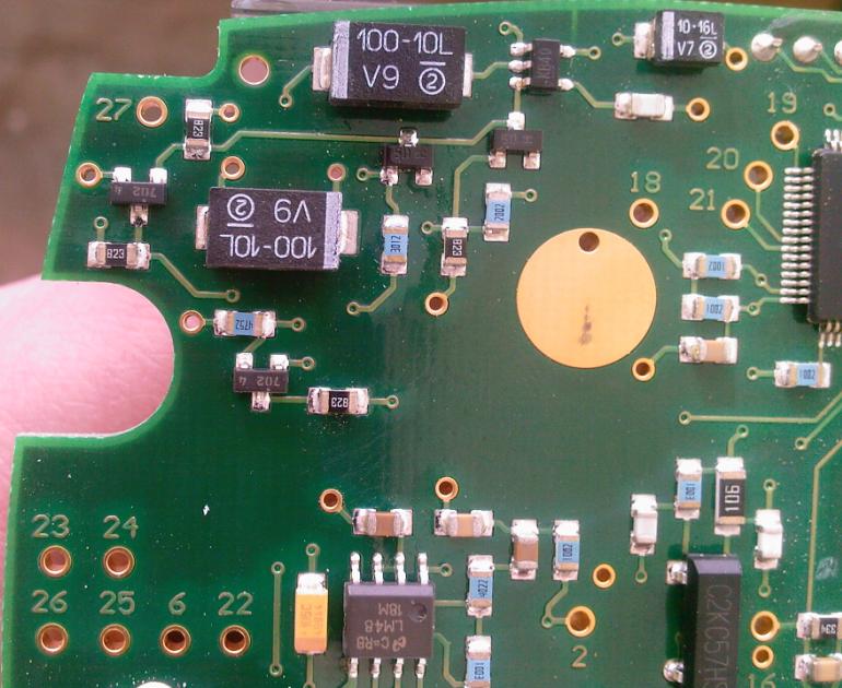

    soovitage siis mulle palun kes selle aparaadi korda oskaks teha, kus parandatakse ? võrust ma kedagi ei tea. kasutatud skeemi eest tahetakse 75 eurot, see ei tasu nagu ära.

      1. Kas saad selle riista nii kokku et ta töötab? Vaikse häälega.
      2. Kas Sul on mõni kondensaator? nt 0,1uF, 1uF.
      Paned jalad sinna kus oli too karp.
      Elektrolüüdil on ühe jala juures + See läheb + poole
      Kas nüüd kuuled tugevamat heli? Siis tuleb kinni tinutada.
      Kui ei, siis peab natuke rohkem tööd tegema.
      Otsi siit foorumist Võru poisse ja võta privas kontakti. Vast veab.
      Siit teemast nt

        Kui oli tegu kondensaatoriga (ilmselt oli), siis vaevalt ta 0,1uF oli, pigem kas 1 või10. 100-st ma ei usu, minu mäletamist järgi (baseerub ühel ACE250-l ja kuskilt loetud infol et 150 on "nuditud 250", s.t. ilma pinpointerita ja 8V-se pingemuundurita) on seal vaid üks sajane elektrolüüt ja see on plaadil hetkel ilusti olemas. Aga Sa võiksid öelda, miks seda juba kunagi remonditud on? Olgu selle kaotsiläinud komponendiga, kuidas on, aga ka see 100-ne elektrolüütkondensaator (suurem musta värvi junn seal "ülevalpool") ei ole ka kohe kindlasti originaal, seda on jootejälgede järgi näha, et ka see on välja vahetatud kunagi. Või oledki saanudki kuskilt sigaodavalt poolpiduse riista, mis kuidagimoodi hädapäraselt "nii-öelda müügiks remonditud" oli ja tahad nüüd sellest asja saada ?
          See võiks olla toite oma.
          Aga seal paistis mitu transi ja kui need on võimendi, siis seal võiks vahel olla konded.
          Kui üks C on ära ja ikka midagi kostab siis peaks suvaline asendus olukorda parandama. Natukenegi.
          Mina prooviks nii.
          Aga leppige kokku ja vaadake. Ikkagi huvitav.
            Vs: Metalliotsija Garret Ace 150 probleem
            Neis pole transistorvõimu, võim on LM4818 kivi peal. http://kopaj.ru/wp-content/uploads/a...zborka_shm.gif
              Skeem ka olemas!
              Nüüd jääb vaadata mis transid seal plaadil on. Neid jätkub.
              Ja milline on see "Raam"
                See pole õige skeem. See on miski üks versioon 250 skeemidest. 150 skeemi pole mina näinud veel, aga väidetakse et ta olla "nuditud 250"
                  Kui oleks ka selle nurga teise poole foto siis annaks skeemi joonistada.
                    Sellise sadomasoga võib tegeleda ainult hobi korras, muidu ei tasu end ära
                    Aga teema algatajale - kui viitsid ise proovida, siis resideerudes ise Võrus, võin ma Sulle mõne kondeka anda. Aga kui Su tutvusringkonna ainus või väikseim jootekolb on miski veneaegne 100-vatine, siis võid seal veel rohkem kahju teha...
