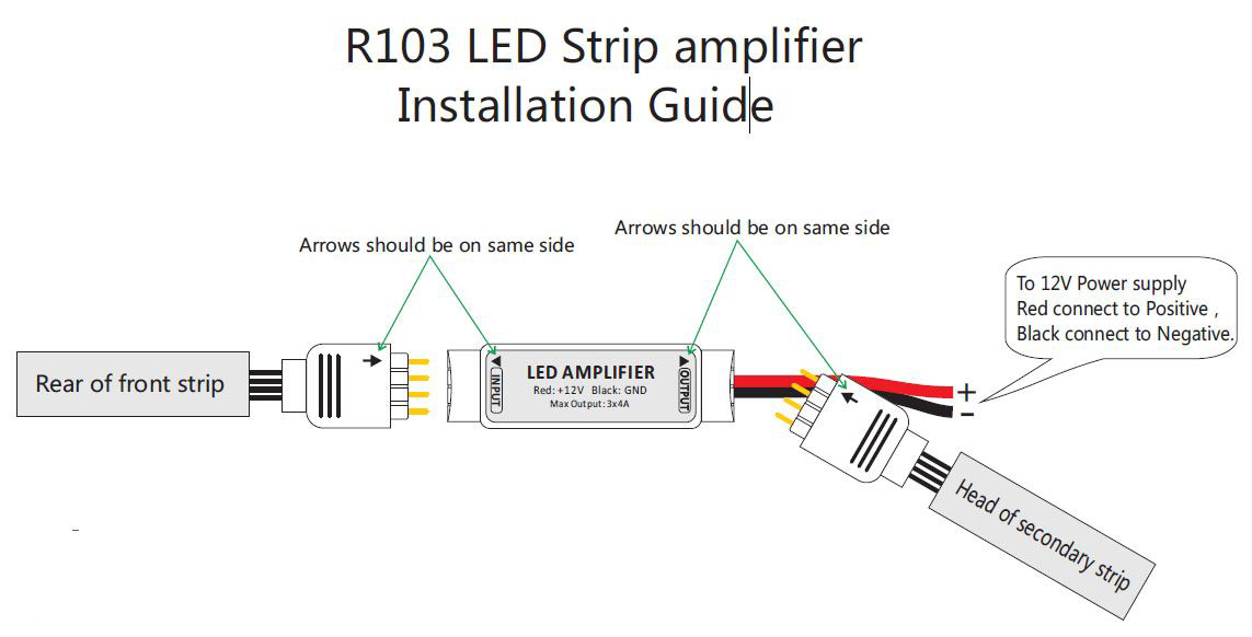

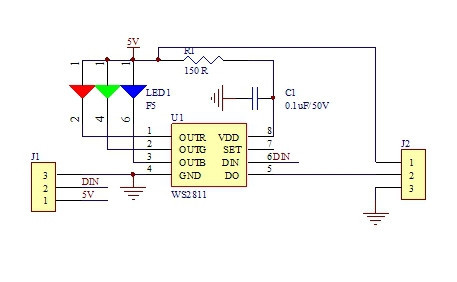

minuviga jah... sõnastus veits imelik kui vaadata.. plaan oli igatahes selline et sellest ws2811 kivist võtta signaal juhtida läbi võimendi suurde led ribasse ... sest neid ws2811 kive saab eraldi juhtida ehk et tahaks panna ~20 x ws2811 kivile 2-3m tavalist led riba külge ja siis neid juhtida läbi kontrolleri .. nt arduino
