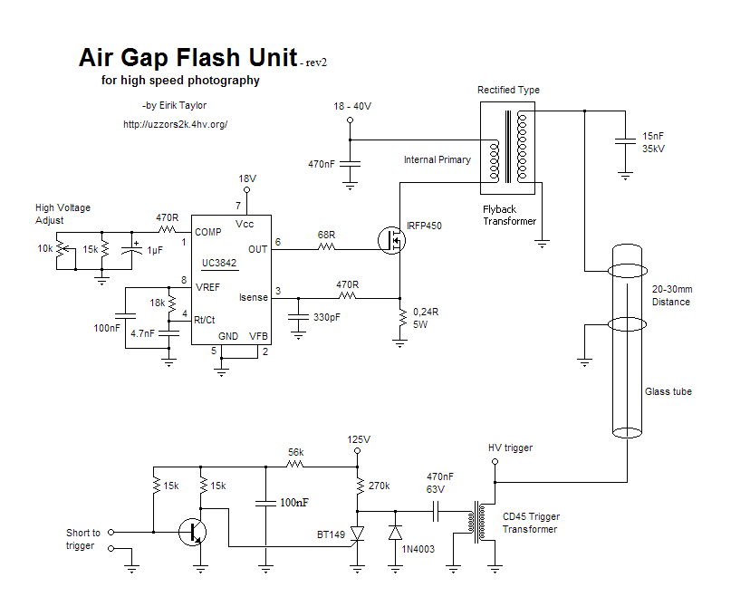

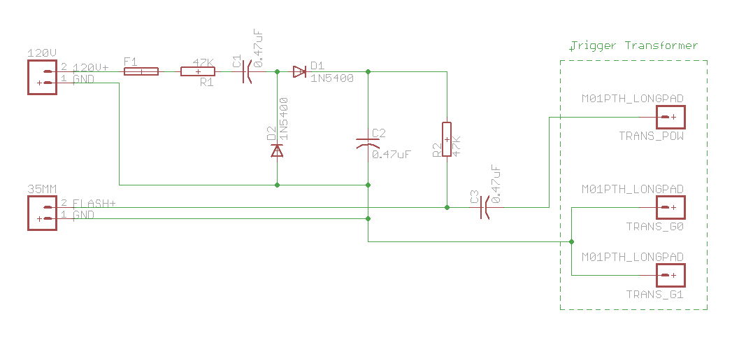

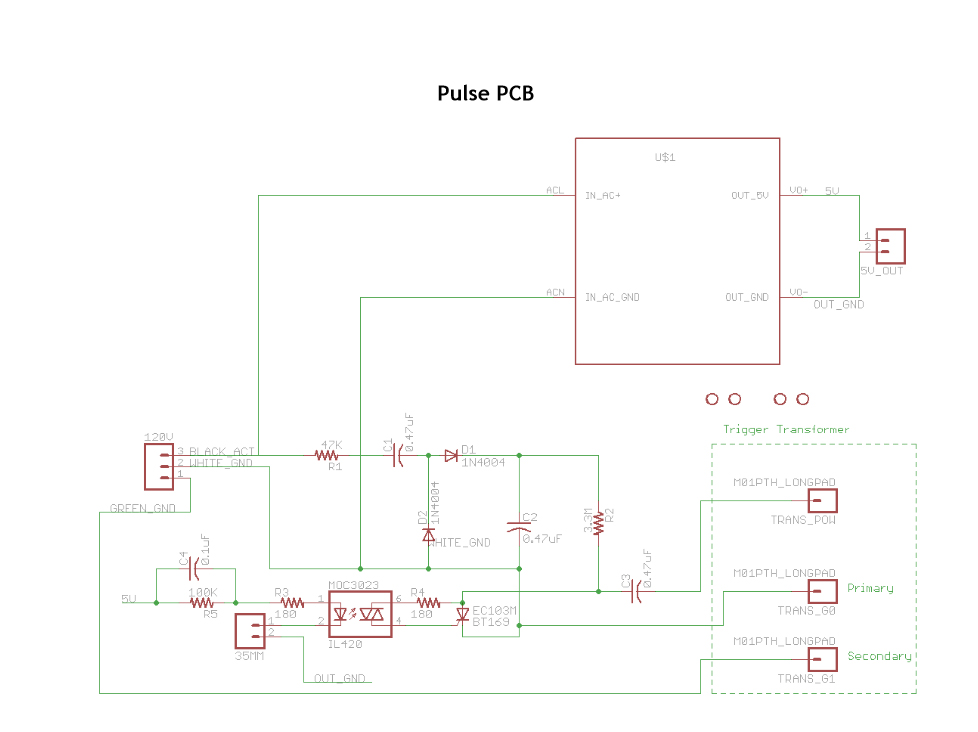

Tere,
vaja meisterdada seade, mille ühe osaga ei saa kuidagi hakkama. nimelt on kõik leitud skeemid mõeldud 110v pealt kasutamiseks kuid vaja oleks seda ikka meie vanas heas 220v süsteemis kasutada.
järgnevalt lisan mõned erinevad skeemid mis leida suutsin. mõni neist lihtsam, teine jällegi ohutum... enda versioonile ilmselt panen siiski optoisolaatori vahele kuid selle poolega saan vast ikka kuidagi hakkama. keerulisem on just toite lahendamine.
viimasest joonisest siis vaid alumine osa vajalik. ( st, et eluohtlik osa mis mõningatel hinnangutel valesti kohtlemisel võib jäsemeid aurustada ja jäsemete omaniku tappa, on mul olemas ja töökorras. lahendatud lihtsamalt ja ohutumalt kui antud joonisel.)
kasutatav trigger transformer on selline:
