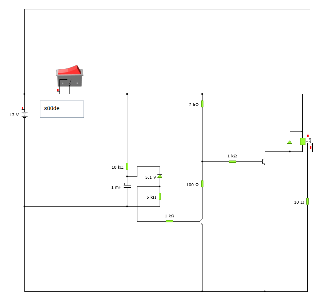

    Soov oleks teha 12v auto relee juhtimiseks skeem mis süütepinge 12v rakendusel lülitaks relee sisse , seejärel teatud viivitusega (5-15sec) relee välja ja kuniks süüde sees enam ei lülitaks releed sisse kuid kui süüde uuesti sisse siis sama korduks.
    Oskab keegi soovitada kuidas selline asi teha?
          Sai selline skeem eile tehtud simulatsiooni abiga aga kuidas realeslt töötaks ei tea. Võibolla põletab relee kontaktid suurema koormuse puhul maha kui liiga sujuv mahalülitus peale 5v kondensaatorisse laadimist ja rellee väljalülitus aeg.

            Esmalt postitatud q139 poolt Vaata postitust
            Relee valitakse vastavalt koormusele et kontaktid vastu peaks. Mis mõttes sujuv mahalülitus - relee läheb ühest asendist teise üpris kiiresti.

                      Viite skeem
                      Antud skeemi järgi sai teha valmis , 100ohm takisti eemaldatud ja 10k 5k ga asendatud. ning töötab 9-10sec, relee teeb plõksu ning ei ole kontaktidele surma nagu kartsin.
                      Kui oleks tegemist tulede kustutamisega siis poleks niisuurt voolugi et relee kontakte hakata maha põletama, >5w pirnid kellaplokkis ei ole releele vastased ja milleks sinna üldse oleks releed vaja kui saaks teise transi pealt juhtida?
