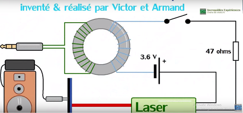

    On mul plaan viia läbi esialgu hästi üldine signaali muutmine. ehksiis tahan teha sellise asja mis võttaks mul mp3 juhtmest heli signaali, võimendaks seda kas led'ile või laserile vajalikkult. üks õhtu tuulasin nettis tükk aega ning leitsin ühe lihtsa viisi selle läbi viimiseks, tahan teada kas see kõik päriselt ka on nii lilleline ja lihtne nagu antud skeem? Click image for larger version

    Noh modulatsiooni saad kätte.

      mkm, plaaniks on heli juhtimine läbi laseri. teisel pool kus laser langeb, võetakse see kiir vastu ja muudetakse tagasi signaliks mis liigub aux'ist näiteks makki.
        Vs: Heli laseriga edastamine.
        Lühidalt, ei saa.

          W@ldur, aga ehk oskate soovitada mõnd head lihtsat skeemi? Esialgu nagu ma ültlesin siis heli kvaliteet väga ei loe.

            Miks ei saa.
            Ühele poole valgusdiood, teisele poole fotodiood ja voilaa !!!
            Ise teinud omal ajal ära venelaste MP42 transiga, millel kupli ära saagisin.
            http://www.circuitstoday.com/simple-ir-audio-link
            Võid ka nähtavad dioodid panna
            Parem skeem - ei moonuta (saatja A klassis)
            The repeater consists of two parts of the transmitting and receiving. Figure 1 (a) shows the emitting schematic. The frequency discriminator sound ( audio ) signal is amplified by the transistor VT to promote infrared emission tube. Since the emission intensity of the emission tube is proportional to the current, the infrared light emitted by VD1, VD2 is mod

                Kas see asi hakkab monoreziimis tööle ? Või tahad mitut kanalit edastada ?
                  Hmm aga lineaarsus voolu läbilaskevõima vastavalt valgusvoole? Kas amplituudmodulatsioon on ikka tark mõte?

                        Aitäh tagasiside eest! Jah monoreziimis.
                        Vastuvõtjaks plaanisin panna tavalise väikse päiksepatarei. Kas see sobib?
                          Peaks sobima. Midagi ikka läbi tuleb.
