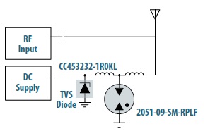

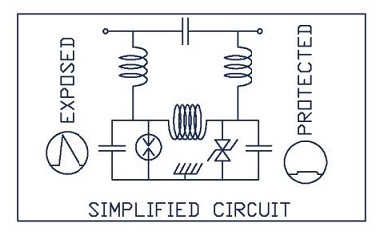

Leidsin näidiseks sellised skeemid
Aidake seletada, mida need induktiivsused teevad kaitseelementidega jadamisi?
Teen piksekaitset GPS moodulile, antenni kaabli peal on juba olemas gaaslahenduse element, mis peaks pinge alandama 90 voldini, kuid on vaja teha skeem selle edasiseks vähendamiseks. Saan aru, et peaks kasutama varistori (MOV) või kaisedioodi (TVS) aga pole leidnud ühtegi, millel oleks piisavalt madal mahtuvus. GPS-i jaoks, 1575 Mhz, soovitatakse <1pF mahtuvusega kaitseelemente, kuid need mis ma leidnud olen, mis natuke võimsust ka kannataks on ~10-1000pf kanti, kas see pool seal seemil võib äkki mahtuvuse mõju vähendada?
