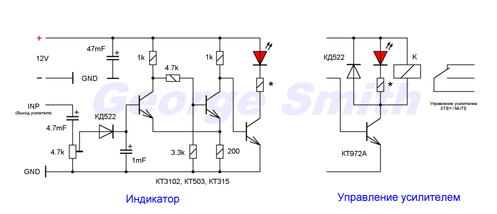

              S-30V ülekoormusindikaatorist, et seal ilmselt lihtlabasest toitest ei piisa muidu kaob ära ebalineaarsus ja LED hakkab enam vähem sujuvamalt süttima, seda aga pole vaja.
              Jäi hoopis see silma ehk on ebalineaarsem kui lihtlabaselt ühe transiga skeem LED jadas.

                See on lihtsalt Schmitti triger. Saab koostada transitoridega, OP ja loogikaga - näiteks 555ТЛ2; К1561ТЛ2.
                Releega väljalülitamine pole ka paha.

                  Esmalt postitatud RaunoK poolt Vaata postitust
                  [ATTACH=CONFIG]13311[/ATTACH]
                  Sellel toite sisselülitamisel LED juba põleb ?

                    Hea tähele panek, kas LED ongi selleks punaseks tehtud või joonestaja eripära. Viimane transistor ka nii ühendatud, et ta võiks vabalt olla avatud, ilmselt tuleb sinna eos üks väike reostaat vahele eelpingetakistiks lisada.
                    Aga eks uurin schmitti trigeritest rohkem.
                      Vs: Usaldusväärset ülekoormusindikaatori skeemi?
                      Peaks äki piisama kui viimase transi baas eelmise transi emitteriga ühendada.
                        Selles skeemis tõepoolest LED ei kustugi ära
                        Asenda 200Ω E takisti päripidise dioodiga. LED vii lõputransistori E ja maa vahele.
