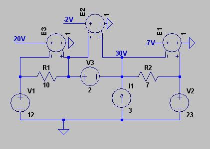

    Sudoku asemel võib selliseid lahendada:
      Vs: Ajage lambihaigus pealt ära
      Seda viga ei tuvasta kui pole koodi.
      [ATTACH=CONFIG]15433[/ATTACH]

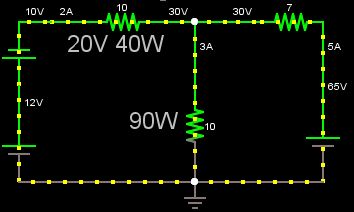

      Võib muidugi leida et 305W ja 65V nt Simulaatori abil.
      AGA
      Võib ka koodi alla laadida ja saada teade et selles on viga.
      Kahe autoriõigusega kaitstud viga!!!
      Veel mitu viga.

        Ei saa usaldada simulaatorit...
        3A-(30V+2V-12V/10Ω)=1A
        30V-(1A*7Ω)=23V

          Kuidas saadakse 30V?
          Kas nii ei sobi?
            Ei sobi sest keskmine haru pole enam püsivooluallikas, pole ekvivalentne...
            Selle haru vool sõltub nüüd teistest harudest ja selle takistus on 10Ω...
            Ideaalse(kuna on tegu idealiseeritud skeemiga) vooluallika sisetakistus on lõpmatult suur, mitte 10Ω.
            Ülesandes oli vaja antud andmetega leida puuduv pinge, mitte leiutada ise kuidas teist pinget veel saada on võimalik
            Lihtsustada võiks sedasi:
            12-2/10=1A vooluallikas, rööbiti 10Ω takistiga.
            1A ja 3A, samas suunas voolud kokku on 4A, rööbiti 10Ω
            4A*10Ω=40V jadas 10Ω takistiga.
            Nüüd on 40V ja 23V pinged ja 10Ω ja 7Ω takistid.
            40-23=17V
            10Ω+7Ω=17Ω
            17V/17Ω=1A
            1A oli parempoolse haru vool (originaal skeemis).
            Kirchhoffi vooluseadus: 3A sisse, ühele poole 2A, teisele poole 1A.
            Variante on palju, kuidas lihtsustada, reaalne kasu on väike(reaalsete vooluahelate koostamisel) aga selline arvutamine treenib hästi, skeemides ahelate loogikat ära tundma... on üks imelik raamat, 1056 lehte täis selliseid arvutusi.
                Reaalelus sobib 3A saamiseks 10 oomi ja sellel 30 V pingelang või siis ka
                1 oom ja pingelang 3 V
                Kas ei tohi mõelda mis ja kuidas? Kus see kirjas on?
                Skeemis on punkt pingega 30 V ja sealt lähtub 3 haru
                Pingelang vasakpoolses 10 oomi ahelas on 30+2-12=20 V ja vool 2A
                Keskmise ahelas on kirjas 3 A
                Kui tegu oleks samasuunaliste vooludega oleks sõlmest lahkuv vool 5 A.
                Seega peab paremalt saabuma 5 A.
                7 oomil on siis pingelang 35 V.
                30 V ja 35 V kokku 65 V ehk otsitav pinge.
                Kui 2 ja 3 ei ole SAMASUUNALISED siis vahe on 1 A ja see lahkub läbi 7 oomi.
                Pingelang sellel 7 V ja tundmatuks pingeks on siis 30-7=23 V
                4A*10Ω=40V jadas 10Ω takistiga 5 A.
                40-23=17V
                10Ω+7Ω=17Ω
                17V/17Ω=1A
                Ei saa aru kust tuleb 4 A. Vasakule saan 2 A
                Nõus
                Ja selle raamatu nimi on?

                  See 3A on vooluallikas, suundub 0V punktist(see mis on massi märgiga) sinna punkti, kus 30V (selle 30V tekitab vooluallikas) ja hargneb: 2A ühele poole (30+2-12=20 20/10Ω=2A), teisele poole 1A (30-23=7 7V/7A=1A), kui skeemi sedasi mõista saab igatpidi arvutades õiged vastused.
                  See arusaamatu osa on skeemi lihtsustamine.
                  Näiteks pingeallikas jadas takistiga on võimalik arvutada vooluallikaks, rööbiti takistiga(ja vastupidi), sedasi saab rööbiti sattunud takisteid ja vooluallikaid kokku panna, kui seda õigesti teha, jääb skeem ekvivalentseks!! aga muutub lihtsamaks.
                  Vooluallika asendamine takistiga pole ekvivalentne, sellest tekibki see viga sisse.
                  https://en.wikipedia.org/wiki/Thévenin's_theorem
                  Äki on kuskil ka Eestikeelset seletust sellele.
                  Raamat on "Fundamentals of electric circuits. 4.ed. C.K.Alexander, M.N.O Sadiku"
                  Piraatlust ma ei õhuta niiet ei tea kuskohast seda saab.
                    Aga selle 30 V võib tekitada ka parempoolne pingeallikas.
                    Ja sobivalt valitud koormus (nt 10 oomi) annab siis ILMA lisapingeallikata 3 A voolu.
                    Mõne teise takisti väärtuse puhul peab kasutama 3 A saamiseks lisapinge allikat.
                    Näiteks 1 oomise takisti puhul saame 3 A voolu kui panna maa ja takisti vahele pingeallikas kas 33 V või 27 V.
                    Ainult voolu suund muutub ja tundmatu parempoolne pinge on erinev.
                    Vooluallikas võib (tuleb) asendada takisti JA pinge (voolu) allikaga.
                    Ühe takisti väärtuse puhul on pinge null ja mis seda "nulli" ikka näidata?
                    1 oom ja 33 V on ühtpidi vool ning 27 V teistpidi.
                    Tundmatu siis ka vastavalt muutub ja miks ta õige ei ole?
                    Ainus vastuolu voolu nooles ja 3 A või -3 A.

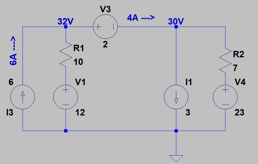

                      Vs: Aseskeemide ülesanded.
                        Eks neid väärtusi saab sinna mitut moodi tekitada.
                        Kunagi Skeemipesa FB leht jagas selliseid arvutusi ("arvuta ise ja lase sõbral arvutada" oli vist selle nimi), oli huvitav, enam nemad seda ei tee.
