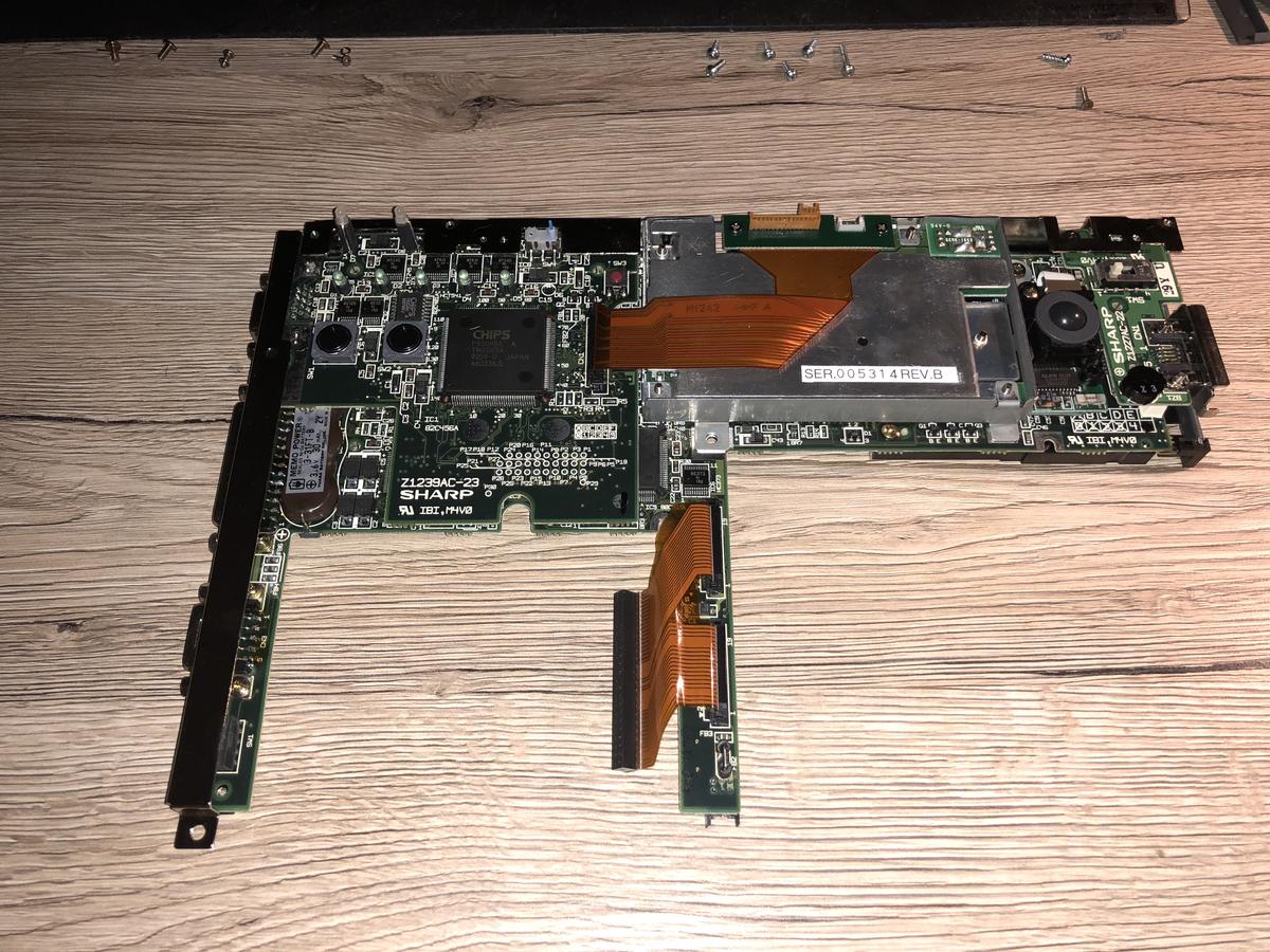

    Mul siin yks vanem l2pakas, aastast 1993, otsustas suurema pauguga lusika lepikusse visata. N2dalavahetusel oli mahti piiluda, mis siis plaksaka tegi:

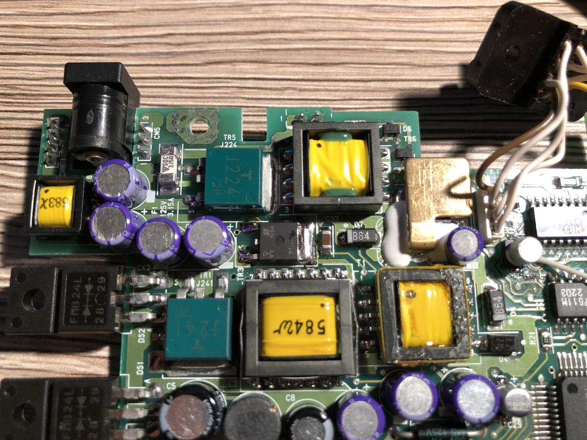

    Seal siis tundub olema D-PAK korpuses MOSFET (arvestades asukohta ja paikenmist skeemis). Markeeringuks on J133, kiire otsimise tulemusena ytleks, et tegu on 2SJ133-Z, ehk siis P MOSFETiga.

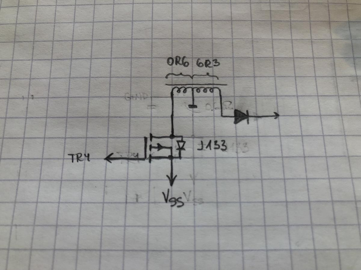

    PCB on ise suht v2ike/kompaktne ja skeemi maha joonistada on suht tylikas – kuramuse japsid (Sharpi toodang). Kuigi peab t6dema, et tolle ajastu l2pakatest yks ilusamaid/h2sti tehtud.
    Uurides selle MOSFETi jalgade kyljes olevaid elemente, siis tundub nagu k6ik korras olema. Kuid testriga ringi lammutades ei tundu p2ris nii:

    Teised trafo m2hised on seal 6R3 ~ 6R4 kandis. Edasi nokitsedes avastasin, et teises plaadi otsas on X koha peal osade komponentide jalad korrodeerunud m6lemal pool plaati. Miks, ei tea. Asukoha poolest tundub, et need kaks asja ei ole otseselt seotud omavahel.

    Kysimused siis suuremale ringile, et kas J133-e puhul v6ib olla tegu 2SJ133-Z’ga? Asenduseks l2him, mis leidsin, on IRFR9014PBF. Ehk keegi oskab pakkuda veel paremat asendust? Kuid tulles tagasi nyyd siis selle p6hiprobleemi juurde, siis MOSFETid tavaliselt ei sure niisama maha (?!?), ehk siis kas see 0R6 takistus tundub loogiline?

        Trafo viga pigem pole.
        Trafol ongi madal aktiivtakistus. Voolu kasvukiirust piirab induktiivsus. Transistor tuleb lihtsalt piisavalt kiiresti välja lülitada, enne kui vool kasvab liiga suureks või südamik küllastub. Ehk PWM ahel peab töötama. Kui rikke korral jääb transistor liiga kauaks avatuks on suits taga.
        Transistoril on tähtsaim parameeter kanalitakistus RDSon. Liiga suur väärtus põhjustab aktiivkadusid. Asendus on enamvähem sama. Suurem voolutaluvus on tulnud tehnoloogia arengust. Asendusel on parasiitsed mahtuvused veidi väiksemad, mille tõttu lülituskaod on ka väiksemad. See on ka kompromiss, miks ei saa väga väikese RDSon väärtusega transistore kasutada, lülituskaod lähevad suureks.

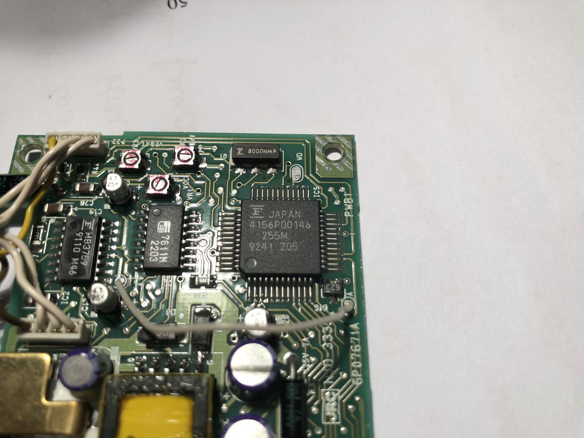

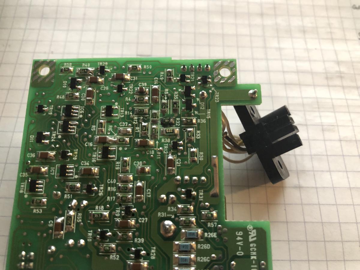

            No nii, sai siis seda signaali ahelat lahatud ning tundub, et see korrodeerunud ala ja PWM-i algpunkt ikkagi asuvad samas kohas. Siin on kaks alu. “purgis” SMD kondensaatorit. Yks t2pselt selle koha 22rel, kus korrosioon valjuh22lselt metalli kr6bistas. Kas kondensaatorist lahkunud elektrolyyt v6ib p6hjustada metalli roostetamist?
ID:	871015 Click image for larger version

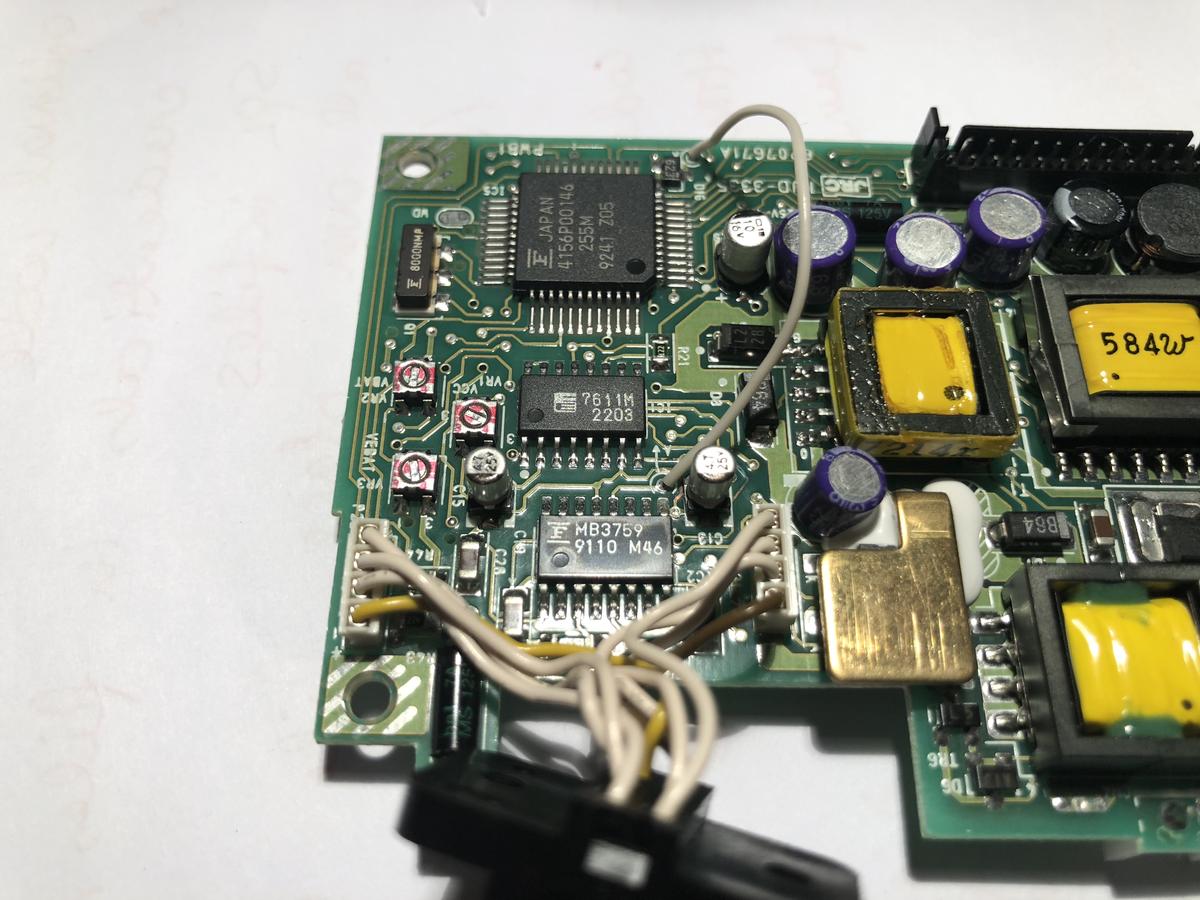

            Viimasel pildil kahe parempoolse kivikese kohta google ei andnud mulle midagi m6istlikku, kuid selle MB3759 kohta ytleb, et tegu on Switching Regulator Controller.
            Kusjuures see rada, mis kl6bistas transistorit MOSFETi gate otsal, see oli oksiidi all natukene otsa l6ppenud. Otse l2biviigu juures. Kuna tegu on kahepoolse plaadiga, siis sai teiste radade korrasolekut l2bivalgustamisega kontrollitud. Hetkel paistis see ainukene olema. Kaks olid veel poolpiduse v2limusega - kuid neil olid lihtsalt solder maskid maha koorumas.
            N6nda seda lahates, v6ib sellest asjast isegi “elulooma” saada. Kuid, mida teha t2nap2eval 386 proset omava l2pakaga?
            Otsal6ppenud rada sai siis taastatud. Selle k2igus jootsin need kaks SMD kondensaatorit maha. Testriga sai m66detud nende takistust. Esimene, see k6ige kahtlasem, registreeris esimeseks takistuseks 170k p2ris kiiresti, sealt edasi hakkas venima ja j2i pidama ~680k juures. Teisel registreerisin 340k ja sealt edasi viskas 1M ja edasi. Nendele prinditud andmete kohaselt peaks nad olema 4u7 25V.
            Esimene tundub surnud olema. Kuid vahetan k6ik samas pakis olevad kondensaatorid.

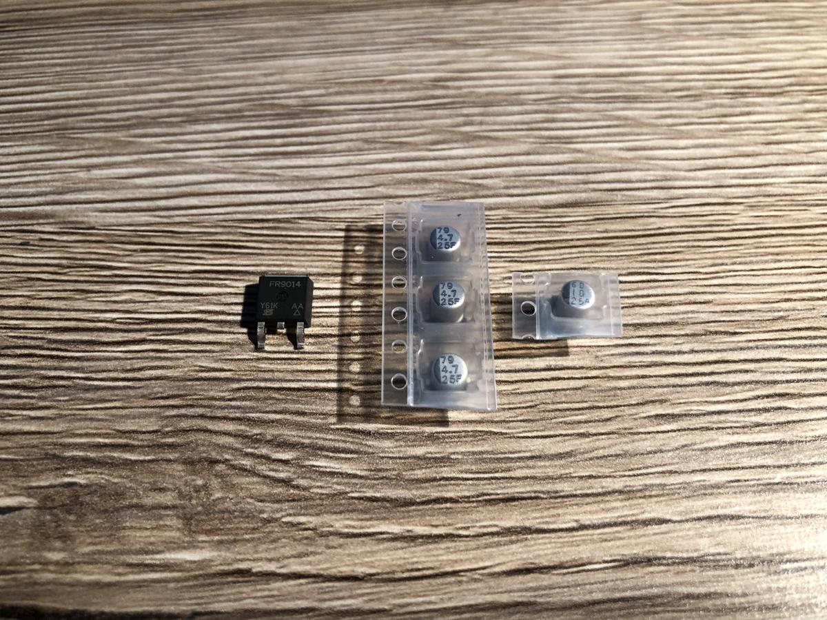

              Neljap2eval sain siis k2tte enda varanduse. Juba teist korda on Elfast tellides pakkimine huvitav:
ID:	871039 Click image for larger version

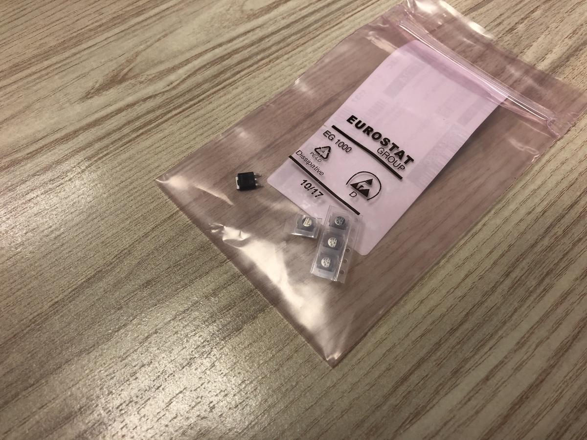

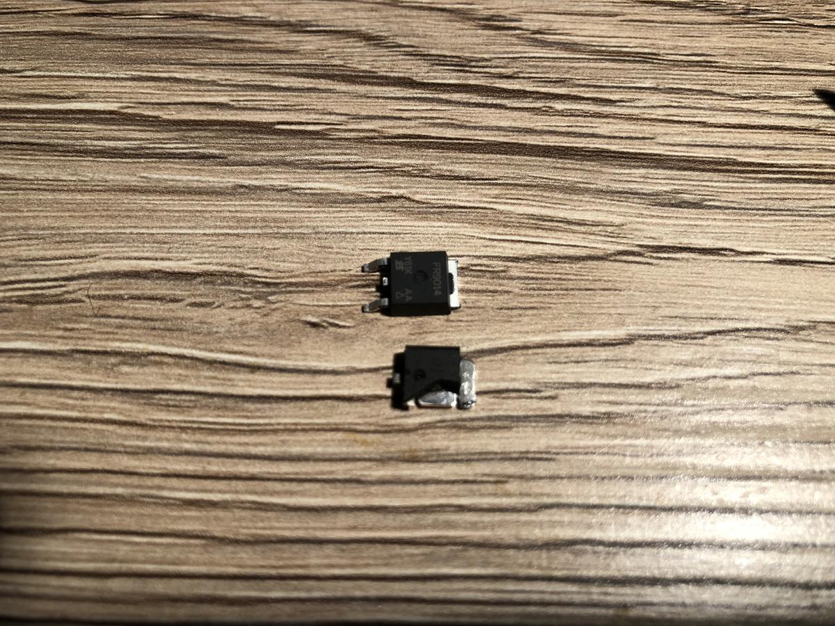

              Aga see ei olnud see millest tahtsin r22kida. Kondensaatorid leidsid endale koha ja n6nda samuti MOSFET. Vana MOSFETi sa isegi ilma suurema vaevata k2tte. Kuid peab t6dema, et m6nes kohas oli ikka paras piin joota - k6ik asjad on suht yksteise seljas. Pesu on nyyd tehtud, et kampoli laigukesi ei ole enam. Homme saab siis katsetada ja vaadata

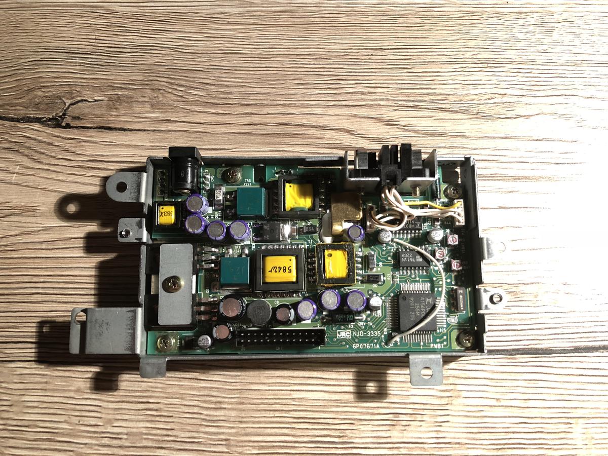

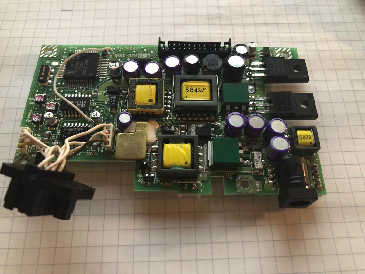

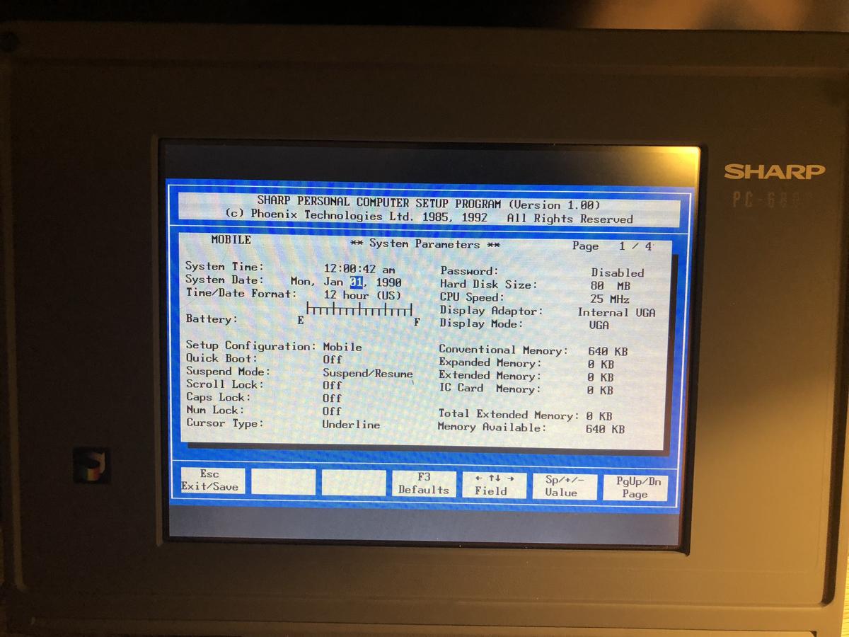

                    Vaatasin v2rske pilguga plaadi uuesti yle, teisel pool plaati, kus pasiivikomponendid, sai kolmel takistil jooted yle k2idud. Ladusin l2paka kokku, koos ossile mineva juhtmega. Asi toimib j2lle nagu kella v2rk
