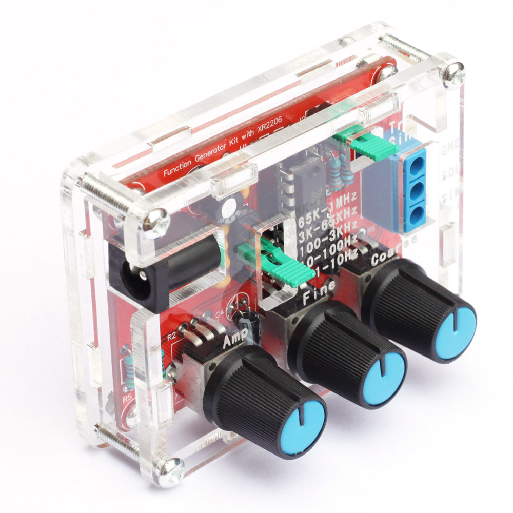

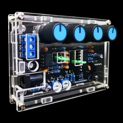

              ise ehitamiseks kahjuks kive ei ole enam saadaval, aga olid lihtsate skeemidega MAX038, ICL8038, XR2206. neist viimase puhul muidu on veel saadaval valmis kujul generaatorid, väheke kallima hinnaga
                      AliExpressis on kivid eraldi saadaval.
