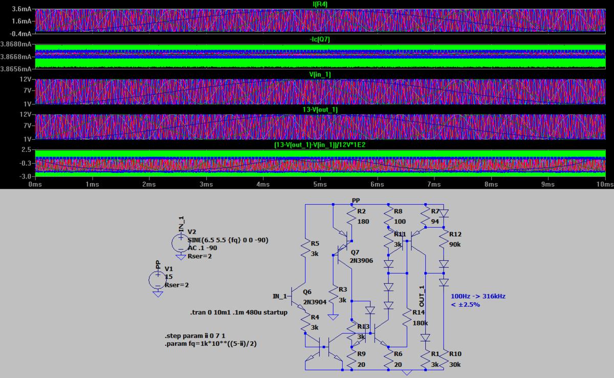

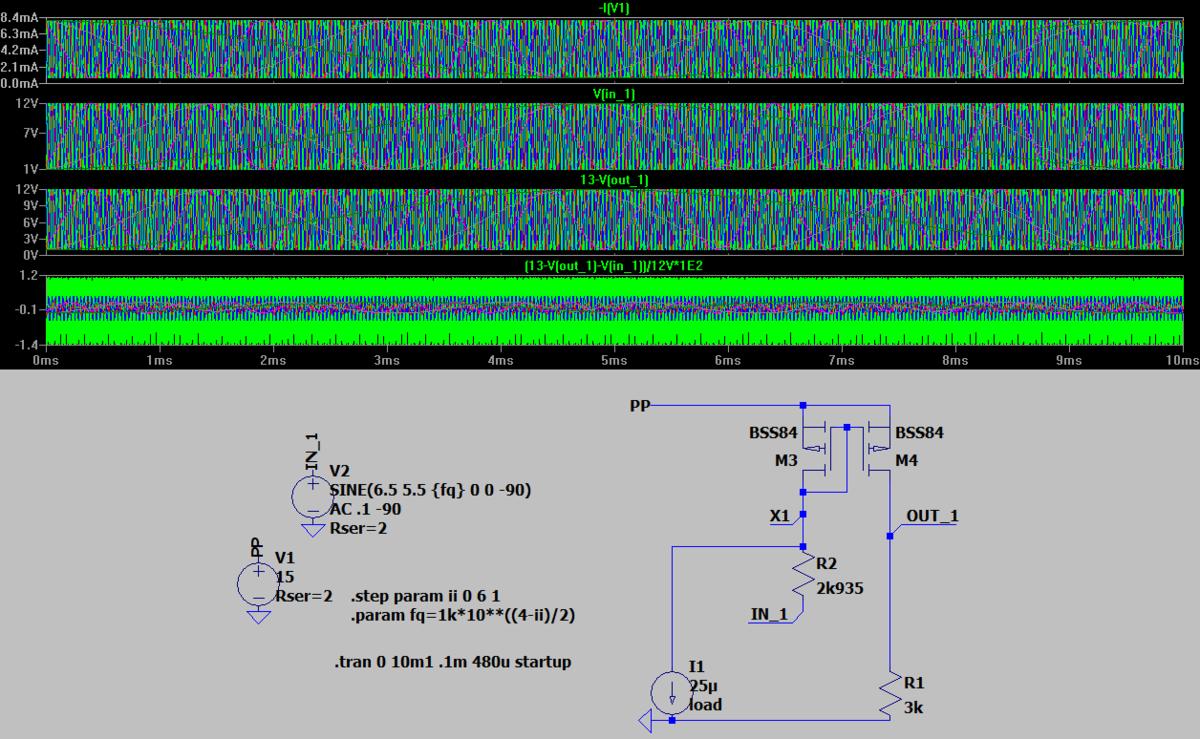

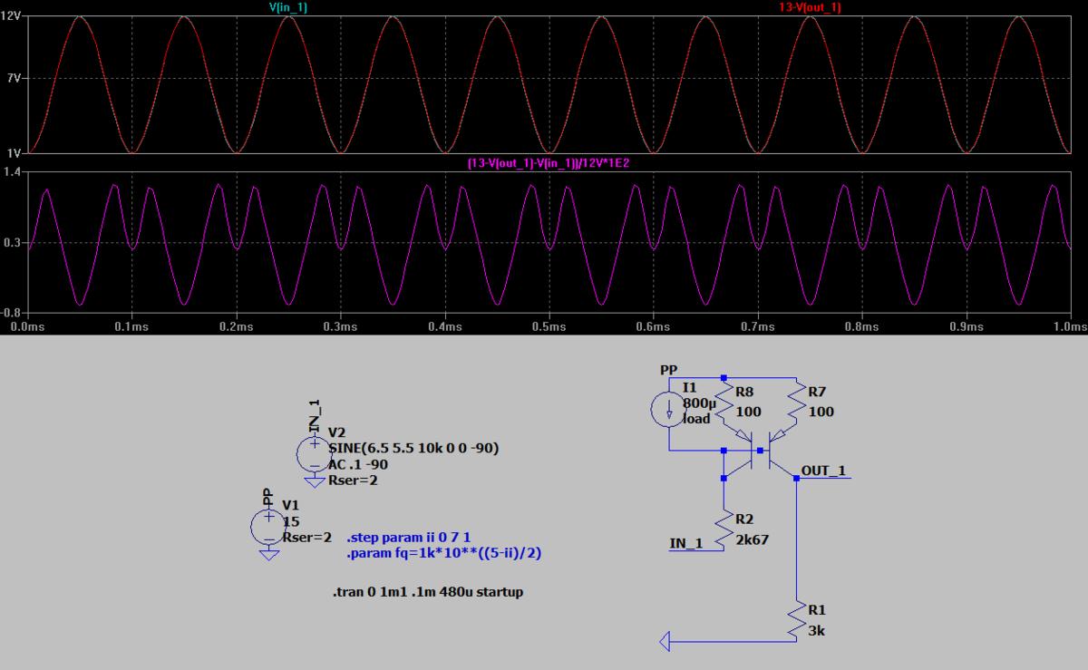

kui seda ei ole vaja on kindlasti kõige täpsem 2.-s postituses toodud variant
